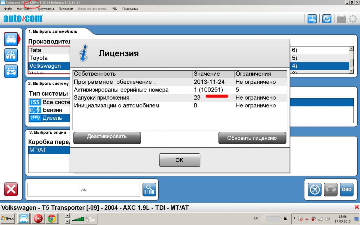

Причем тут безграмотность, просто у вас пока опыта мало, а чтобы он появился- нужно немного время. Прога по смене серийника и позволяет 1.-узнать какой у вас серийный номер на самом деле и она работает только с пятизначными прриборами. 2- прога по смене серийника позволяет подобрать серийник чтобы получить активацию по интернету и сделать себе стабильную версию и не зависить от патчей всяких и активаторов.
Автокомов и дельфи в природе существует всего 2 варианта, один пятизначный с чипом "оки", другой шестизначный -у них у всех один номер 100251. По конструкции это совсем разные приборы и при инсталяции программы нужно вручную указывать на какой прибор вы собираеетесь её делать. В вашем случае вы поставили программу под 100251, а у вас пятизначный. Теперь вы пытаетесь перепрошить микропрограмму, ну тогда вам нужно и плату внутри тестера переделать, поставить микроконтроллер вместо процессора. Обычно читают какие иструкции, я же не виновать в том что вы меня не понимаете- я то вас то понял сразу, что вы своими ручками куралесите, так что обижаться не стоит, не вы мне помогаете, а мы вам, поэтому как то свою злость нужно контролировать. Хотябы просто поставить программу, активировать её, перешить микропрограмму, сделать диагностику- а потом уже будем рассуждать дрльше что и как.
Теперь что вам нужно.? Вам нужно поставить программу заного - под свой девайс
cdp pro\ds 150e, слелать тест, перепрошить прибор, сделать диагностику.
Когда вы купите прибор с номером 100251 то вам нужно будет поставить программу под него
cdp+\ds150e(new vci).
думаю в этот раз понятней написал об вашей ошибке

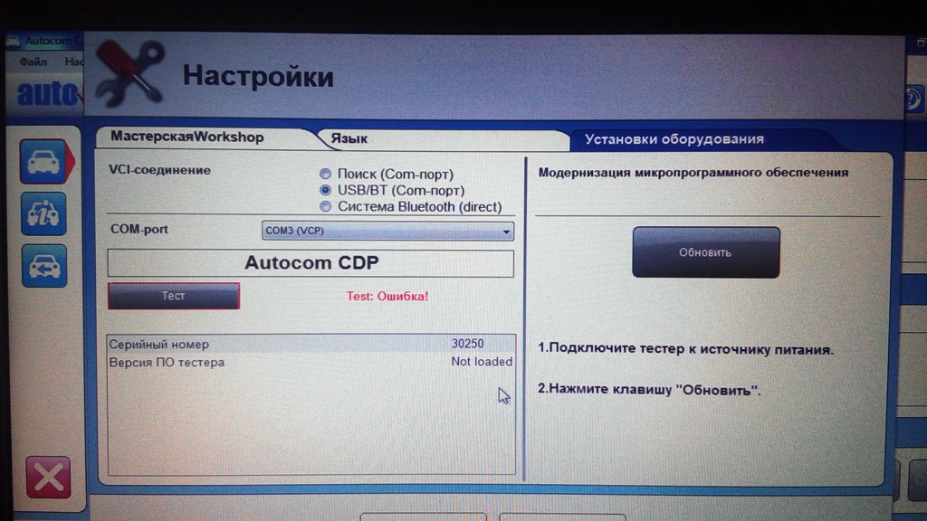

Вы меня конечно извините, но вы не все мои сообщения видимо читаете, я же писал что ставлю программу именно для своего железа, разобрался уже. Но возможно у меня сканер не шьется потому что я не установил вот эту программу (2013.3 - firmware 1331from Delphi), не могу найти её в инете, может ссылоку кто даст.

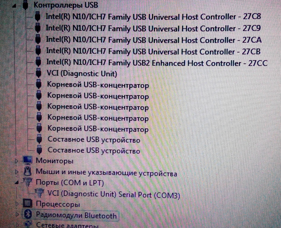

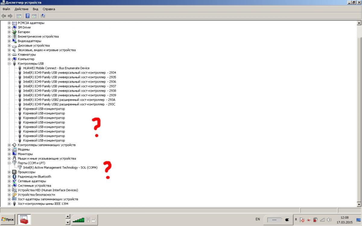

номер мы узнали, теперь -какая у вас прошивка в приборе сейчас стоит?
Какой драйвер компорта, вы можете сказать?
Проще выложить скрины - чем писать 2 дня туфту, по скринам сразу можно сказать где копать и что делать.

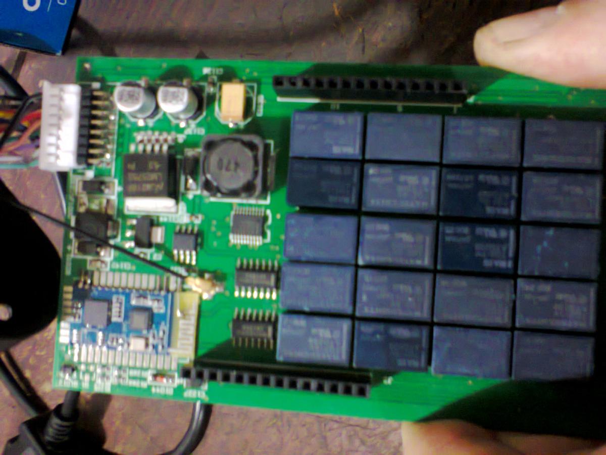

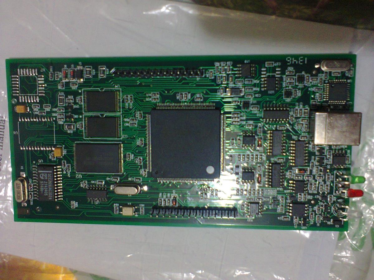

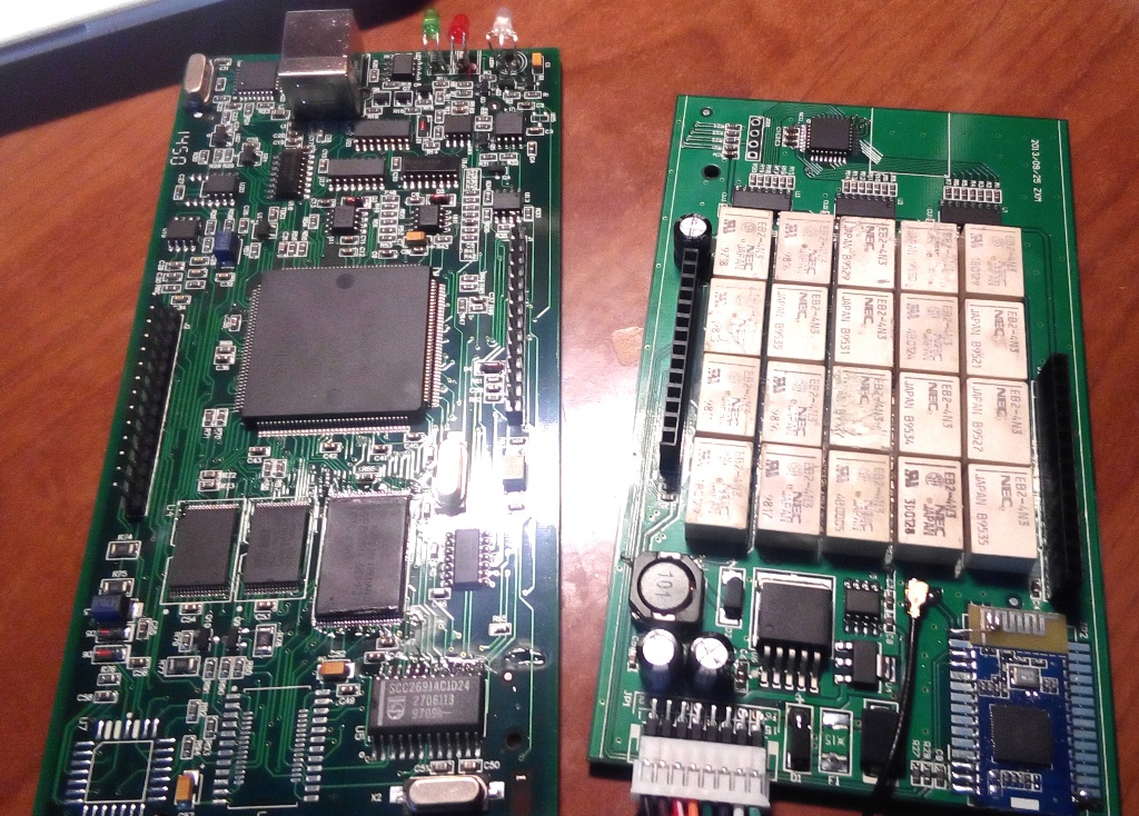

Доброго времени суток, вот разобрал свой девайс посмотрел как пайка, что внутри, не похоже на муляж.Аккуратно вроде всё сделано.

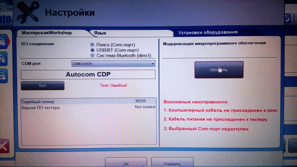

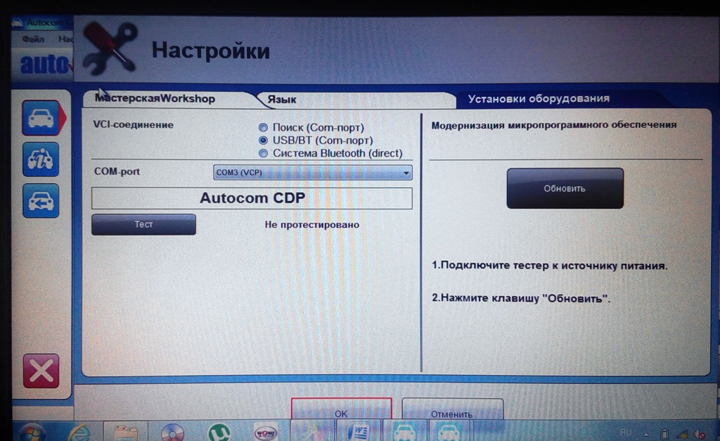

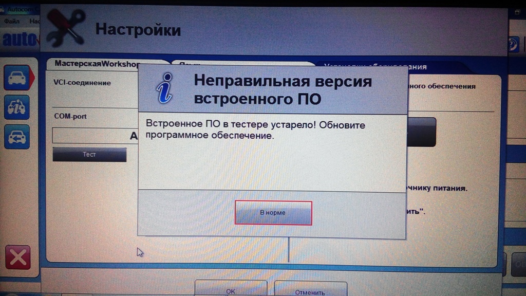

Добрый вечер. Вот только что ещё раз прошить пытался:
IMG_20150317_184516.jpgIMG_20150317_184559.jpgIMG_20150317_184611.jpgIMG_20150317_184719.jpgIMG_20150317_191842.jpg
И опять неудачно.
Кажется до меня дошло что случилось. Скорее всего прошивка слетела, китайцы мне прислали диск CD с программой 2014.2
когда я её установил и начал обновление то тест был пройден О.К. и была какая то версия ПО не помню сейчас номер, обновление прекратилось примерно на 50% вот такая фигня. :blink:
Так что извиняйте други, что я вам тут мозги пудрил, просто первый раз такие весчи делал, вот и налетел на бяку.
Изменено пользователем marso18rus
wow 5.00.3 (SnooperBT там прошивка firmware 1310) - пробовали прошить?
У вас половины нужных деталей не стоит на плате, первый раз такую сборку вижу
Странные люди-у нас то все работает к вашему сожалению, я например знаю что кроме меня тут еще 2 профи вам советы дают, а вы им какую то туфту несете- стытоба просто-а может это не ваше, да ну этот автоком- остановится никогда не поздно. Гордится тем что 4 дня ставил и не поставил программу-это круто. 2 дня уже прошло толку -ноль. Я уже сам плююсь-помог, спасибо добро наказуемо как обычно. Лет то сколько нам? Ну а если по нормальному то всегда когда идут к врачу то его не учат что и как делать, он задает вопросы-вы отвечаете, а не наоборот-"А может мне ногу надо отрезать доктор"-вот именно- ногу отрезать- вам станет легче.

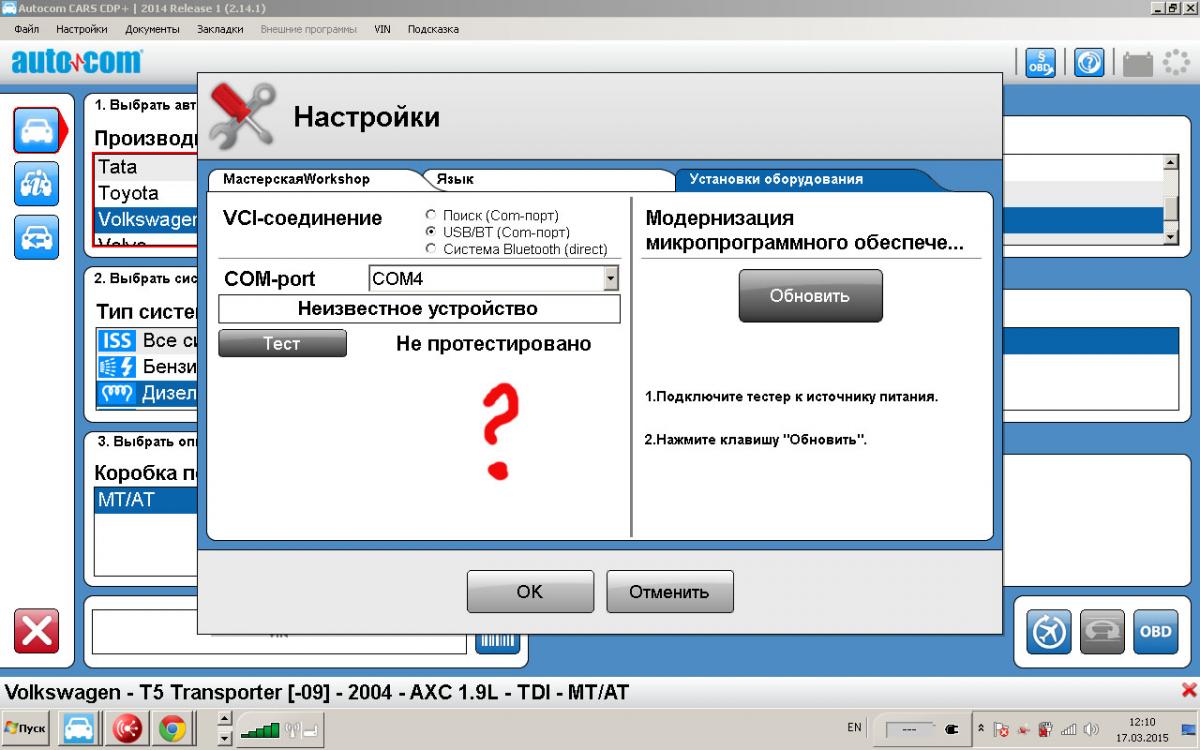

Что еще можно сделать судя по вашим фоткам..... тест с прибором должен проходить по любому, если он не проходит, то значит чет с микрузой фтди, чтобы её обойти можно попробывать подключится через блютуз. Если через и блютуз не получается то тестер требует ремонта.

Нет не пробовал, скачать пробовал несколько раз, но все попытки закачек не увенчались успехом.

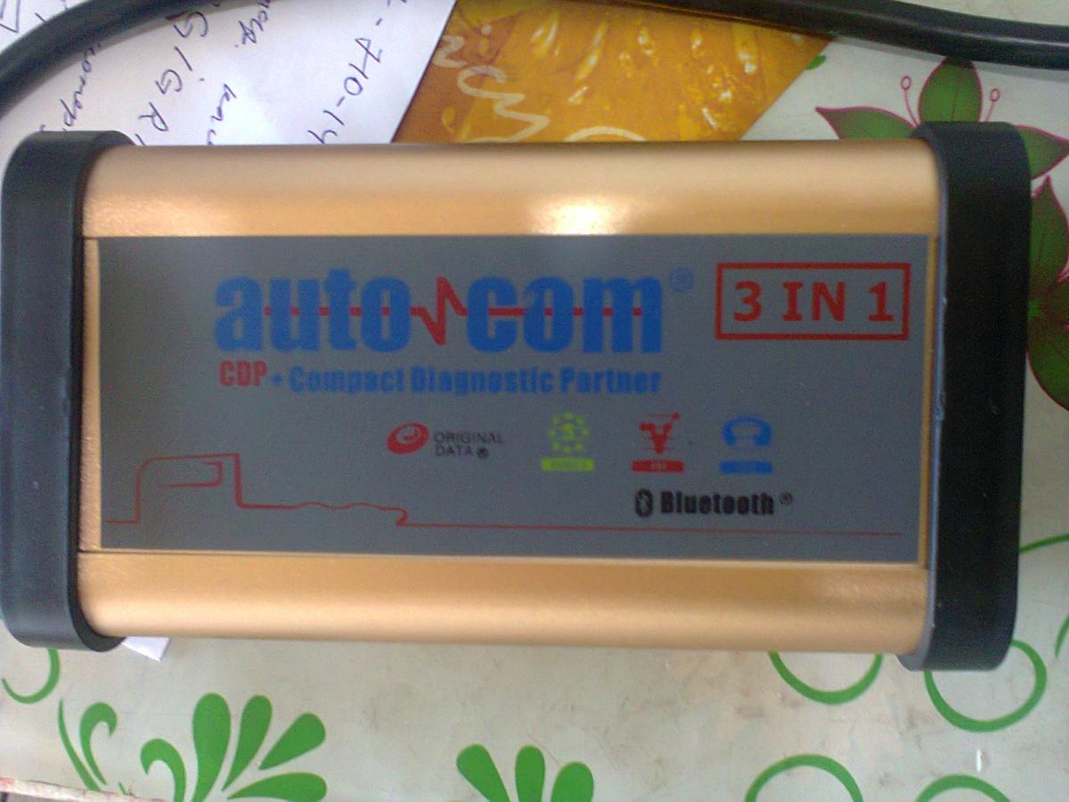

Вот мой прибор. То же самое. Это CDP без плюса. серийник: 30252, ID: - a-710-479. дальше устанавливай как обычно. Сперва установи 2013.3.
по поводу блютуз не заморачивайся, на моем не работает тоже. Делай с ЮСБ.
Можно поробывать последний вариант еще как VALSI советует..если предположить что фтди все еще жив и .то что ничего дальше в тесте не показывает это сбитая прошивка. Программой 5003 или 14.0 принудительно несколько раз прошить тестер, во всяком случае хуже не станет. Вот ссылки на эти програмы

Я смотрю в последние золотистые стали пихать самую первую версию платы пятизначного прибора, плата с реле-самая последняя модификация. "оки" и контроллера нету, вообще обнаглели китаезы. Обычно в таком варианте где что то не допаяли продается вместе с разьемами, разьем 38 рin mb как правило косячный, На bmw мне тоже попадался бракованный
И опять неудачно.

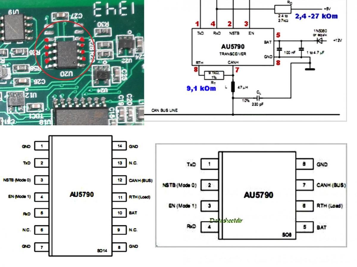

Стал вглядываться в фотки выложенных плат и заметил такую бяку
Это не случайная ошибка монтажа, а уже можно сказать классическая характерная этому конструктору, так что плата уже подлежит ремонту, а раз она подлежит ремонту,то каждый вправе обменять и потребовать возврат денег от продавца без возврата прибора.
