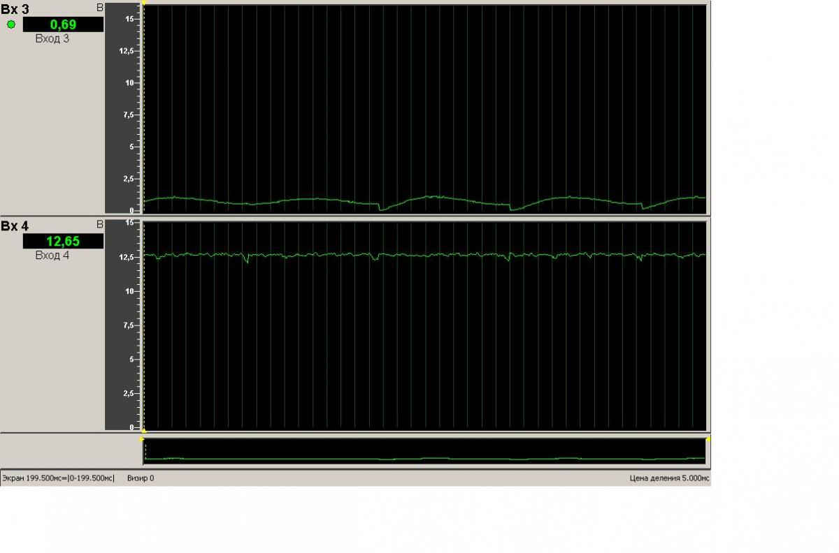

ВячеславКСТ Опубликовано 25 января, 2015 Автор Опубликовано 25 января, 2015 (изменено) Нашел проблему ДМРВ! Сигнал на выходе падает до нуля. Только не понятно из-за чего. Другой дмрв ставил работает нормально. Сигнал такой же только провалов в 0 нету. Изменено 25 января, 2015 пользователем ВячеславКСТ
