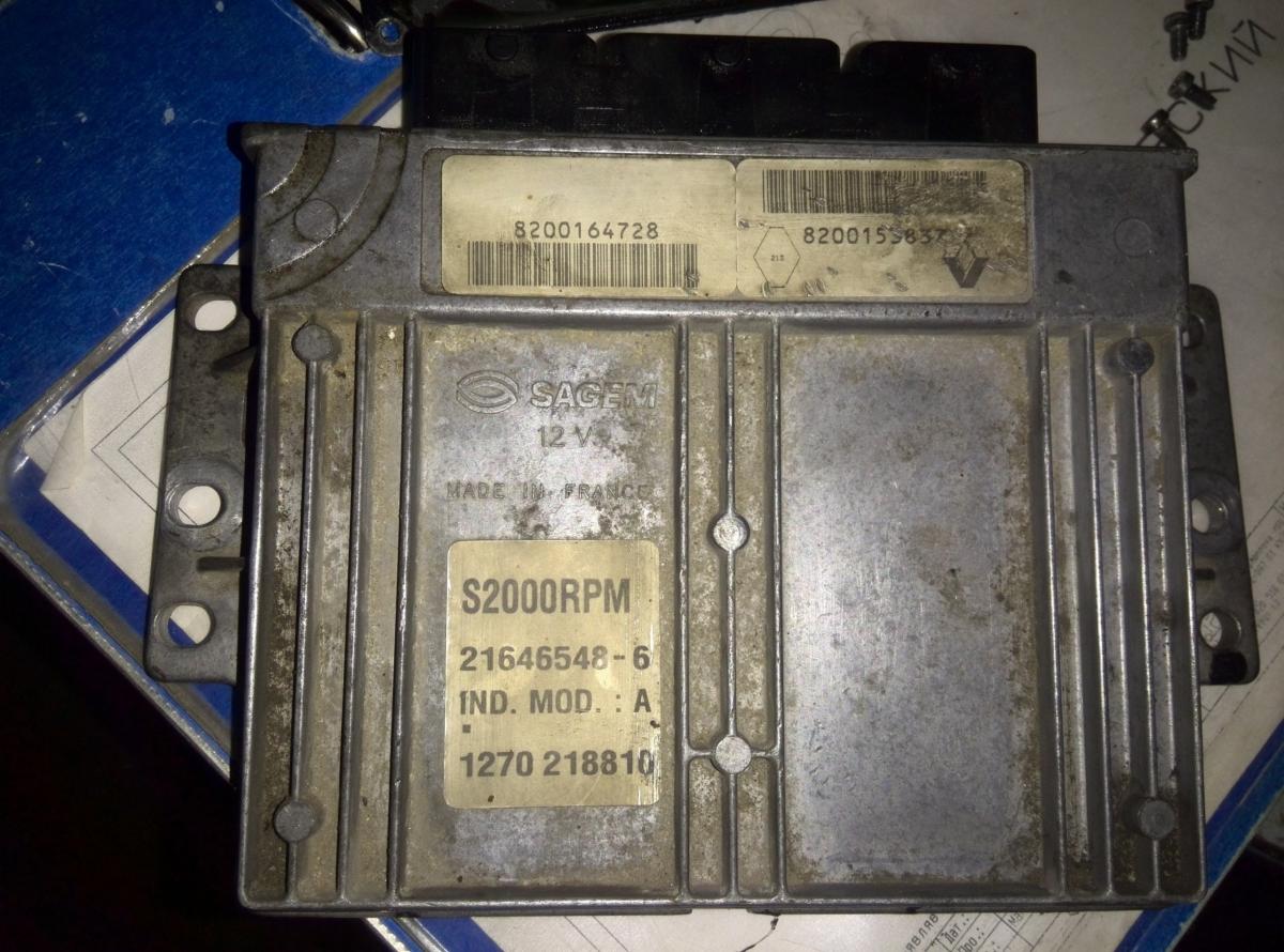

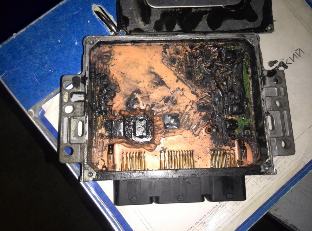

Alexey_novoch Опубликовано 24 января, 2015 Опубликовано 24 января, 2015 (изменено) Пациент Рено лагуна 2 2001г. с двигателем 1,8 F4P770, ЭБУ S2000RPM. Машина не заводится, горит джеки чан, температура ОЖ показывает -40. При диагностике CanClip показал неисправность ЭБУ. Вскрыл ЭБУ а там..... Машина из РБ. Пробовал греть эту черную смесь - эффекта нет, растворитель 646 ее тоже не берет. Может есть какие еще способы? Можно ли взять бу ЭБУ и попробовать перепаять ЕЕпром из старого блока в б/у? Изменено 24 января, 2015 пользователем Alexey_novoch
molistat Опубликовано 24 января, 2015 Опубликовано 24 января, 2015 Нормальная ситуация для этих мозгов. У них болезнь по драйверу дросселя. По ходу ещё и igbt ковыряли. Бу мозги живут как повезёт.
ignition Опубликовано 24 января, 2015 Опубликовано 24 января, 2015 печаль, блок труп, под драйвером дырка в плате
Alexey_novoch Опубликовано 24 января, 2015 Автор Опубликовано 24 января, 2015 Вобщем и я так подумал что блок труп, но всеж решил попробовать очистить его. А так лучше новый (33000) или б/у? Но бу тоже лотерея....тем более эти эбу и так проблемные..но цена ...
mykhailo Опубликовано 25 января, 2015 Опубликовано 25 января, 2015 Alexey_novoch! Пробуй очистить толуолом плату.А как для меня лучше взять б/у блок и перелить eeprom
Alexey_novoch Опубликовано 25 января, 2015 Автор Опубликовано 25 января, 2015 Пробовал 646, вроде как он содержит толуол, нифига не помогло, походу залили эпоксидной смолой, компаунд родной рамягчается, а черная субстанция так и остается твердой. А есть у кого фото этой сборки ЭБУ с очищенным компаундом?
molistat Опубликовано 25 января, 2015 Опубликовано 25 января, 2015 Тебе епром выдернуть? Он слева вверху до него почти залит компаунд
bacs Опубликовано 25 января, 2015 Опубликовано 25 января, 2015 вроде тачка не эксклюзив , мозг то не проблема найти
Alexey_novoch Опубликовано 26 января, 2015 Автор Опубликовано 26 января, 2015 Спасибо всем за участие, объясних хозяину что да как, он решил брать новый, ибо не доверяет б/у.
