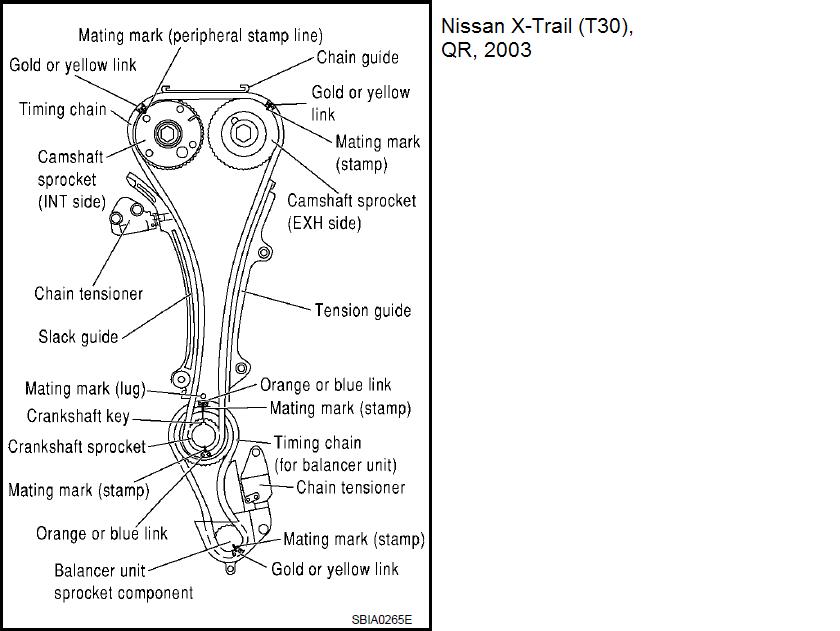

Цепь Nissan X-Trail (T30), с 2003 года.

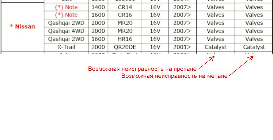

Модели, которые "не дружат" с ГБО. Для них необходима точная настройка газового оборудования (правильный угол зажигания или отключение газа (работа на бензине) на полных нагрузках, например, исключая прогар клапанов).
Изменено пользователем krox

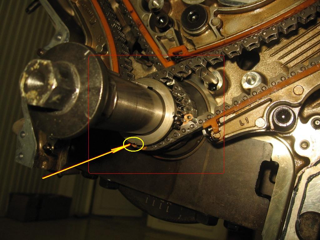

Правильная метка, для Patrol (Y62):
Y62.txt

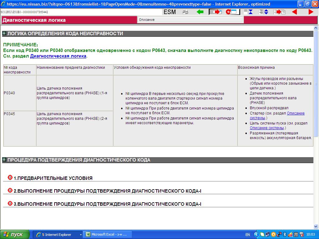

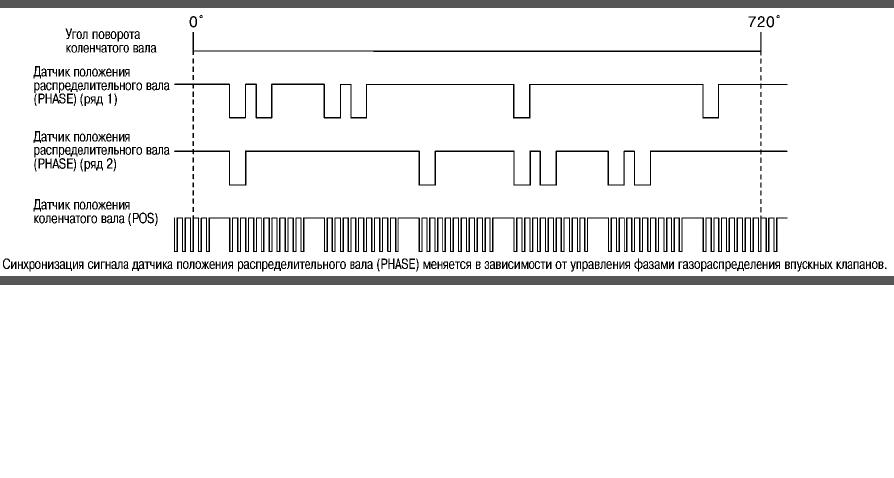

Осциллограмма ДПКВ и ДПРВ Nissan Murano с двигателем VQ35DE, а так же краткое описание ошибок P0340 и P0345.
