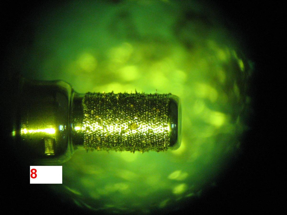

Опубликовано 28 января, 201511 г. comment_726686 Доброй ночи! На Х.Х должно быть 27-30Мра. Смотри ред. клапан на рампе...забился скорее всего На фото микрофильтр регулятора давления (на рампе) Изменено 28 января, 201511 г. пользователем lis@a Ссылка на комментарий https://www.auto-bk.ru/forum/topic/57692-hyundai-h1-d4cb/#findComment-726686 Поделиться на другие сайты Поделиться Поделиться сообщением
Опубликовано 28 января, 201511 г. comment_726702 По фотке красота, по ходу пипец ТНВД 169 - действительно очень мало. Сначала на слив форсунки проверить. Изменено 28 января, 201511 г. пользователем molistat Ссылка на комментарий https://www.auto-bk.ru/forum/topic/57692-hyundai-h1-d4cb/#findComment-726702 Поделиться на другие сайты Поделиться Поделиться сообщением

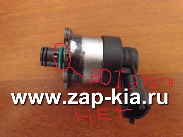

Опубликовано 29 января, 201511 г. Автор comment_727326 В общем скинь разъем с клапана-регулятора давления и проверни 5-6 оборотов, давление должно ускакать за 1000 по идее. И к стати, что по сливу форс??? Не верьте ремонтерам аппы. хорошо попробую сделать как ты сказал а проворачивать надо через стартер или от руки?ещё при снятии заметил что нет резинки уплотняющей может ли так быть из-за этого может подсасывает воздух.когда сняли клапан и попробовали накачать из тнвд (где стоял клапан) вышло много воздуха Ссылка на комментарий https://www.auto-bk.ru/forum/topic/57692-hyundai-h1-d4cb/#findComment-727326 Поделиться на другие сайты Поделиться Поделиться сообщением
Опубликовано 29 января, 201511 г. comment_727327 Уплотнитель вроде должен быть. А крутить стартером надо и смотреть в датастрим. Давление может сильно быстро падать, если где-то стравливает. Ссылка на комментарий https://www.auto-bk.ru/forum/topic/57692-hyundai-h1-d4cb/#findComment-727327 Поделиться на другие сайты Поделиться Поделиться сообщением
Опубликовано 29 января, 201511 г. Автор comment_727328 вот этого Ссылка на комментарий https://www.auto-bk.ru/forum/topic/57692-hyundai-h1-d4cb/#findComment-727328 Поделиться на другие сайты Поделиться Поделиться сообщением
Опубликовано 29 января, 201511 г. comment_727334 на рампе нет редукционного клапана,он находится на тнвд На ТНВД-это дозирующй блок,управляет подачей топлива в насос. Но тогда должен быть механический аварийник открывающийся на 1600 очках Ссылка на комментарий https://www.auto-bk.ru/forum/topic/57692-hyundai-h1-d4cb/#findComment-727334 Поделиться на другие сайты Поделиться Поделиться сообщением
Опубликовано 29 января, 201511 г. comment_727385 )))) Он снизу насоса вкручен скорее всего. А тот уплотнитель - если его нет, то с насоса соляра должна литься. Посмотри, может там кольцо побольше и оно осталось на насосе. А клапан точно такой? Ссылка на комментарий https://www.auto-bk.ru/forum/topic/57692-hyundai-h1-d4cb/#findComment-727385 Поделиться на другие сайты Поделиться Поделиться сообщением
