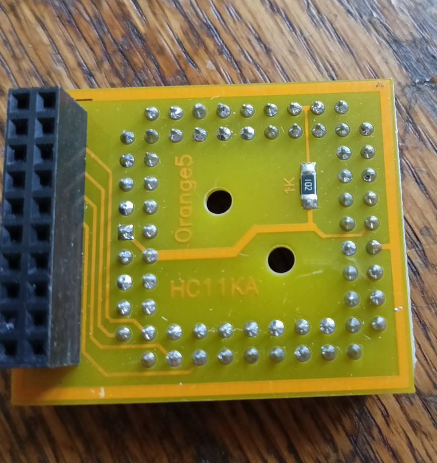

Опубликовано 21 августа, 20232 г. comment_1289603 Добрый день не хочу открывать тему подскажите чем считать мотю MC68HC11KA4 в бодике , как ее лучше считать внутрисхемно или выпаивать проц ,заявленно в упе и оранже ,оба прогера есть ,буду признателен любой информации Ссылка на комментарий https://www.auto-bk.ru/forum/topic/57921-range-rover-1998%D0%B3-46%D0%BB/#findComment-1289603 Поделиться на другие сайты Поделиться Поделиться сообщением
Опубликовано 21 августа, 20232 г. comment_1289609 Читал с выпаиванием O5+адаптер соответствующий ... Изменено 21 августа, 20232 г. пользователем baken Ссылка на комментарий https://www.auto-bk.ru/forum/topic/57921-range-rover-1998%D0%B3-46%D0%BB/#findComment-1289609 Поделиться на другие сайты Поделиться Поделиться сообщением
Опубликовано 21 августа, 20232 г. comment_1289611 не помнишь какой адаптер с каким номером он там идет в комлекте или докупал ? Ссылка на комментарий https://www.auto-bk.ru/forum/topic/57921-range-rover-1998%D0%B3-46%D0%BB/#findComment-1289611 Поделиться на другие сайты Поделиться Поделиться сообщением
Опубликовано 21 августа, 20232 г. comment_1289614 Из комплекта ... Ссылка на комментарий https://www.auto-bk.ru/forum/topic/57921-range-rover-1998%D0%B3-46%D0%BB/#findComment-1289614 Поделиться на другие сайты Поделиться Поделиться сообщением
