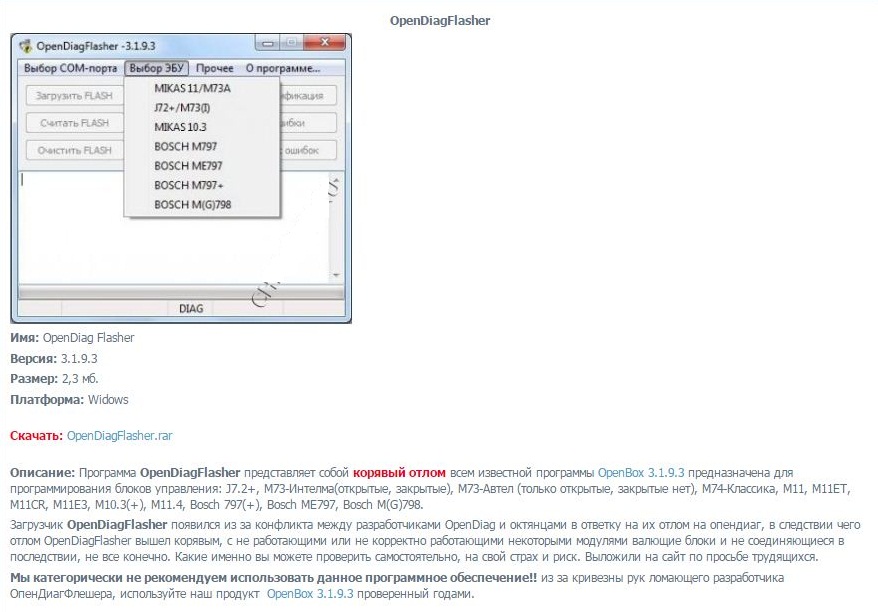

В мануале OpenBox пишут что для работы с ЭБУ BOSCH 7.9.8 необходим адаптер Openport 2.0. Касается ли это OpenDiagFlasher?
Или он может и обычным к-лайн адаптером это делать?
Ну к-лайном этот блок точно не взять :)))) Так как он по КАНу работает :)
Ничего нового тут не придумали,это" Опенбокс" соответственно  для работы с ЭБУ BOSCH 7.9.8 необходим адаптер Openport 2.0

Случайно увидел на одном сайте. На сколько это правда?
Неужели OpenDiagFlasher 3.1.9.3 хуже OpenBox 3.1.9.3?
Вроде говорили что они полная копия как близнецы. Или это просто маркетинговый ход такой.
OpenDiagFlasher 3.1.9.3 стоит 500 рублей.
OpenBox 3.1.9.3 стоит 1400 рублей.

Где же вы все это находите ? В какой помойке разводил? По функционалу одинаковы , по четкости работы хм. Первый бесплатно , второй бесплатно ломаный и продают ломаный. Оригинал опенбокса стоит около 5000 руб примерно. Так к нему ключик идет и модули докупить можно. А тут выкинешь полтора рубля за помоечную халяву. Смотреть надо куда денег пытаешься спулить. Есть лишние, высылай , хоть на благое дело отправлю.

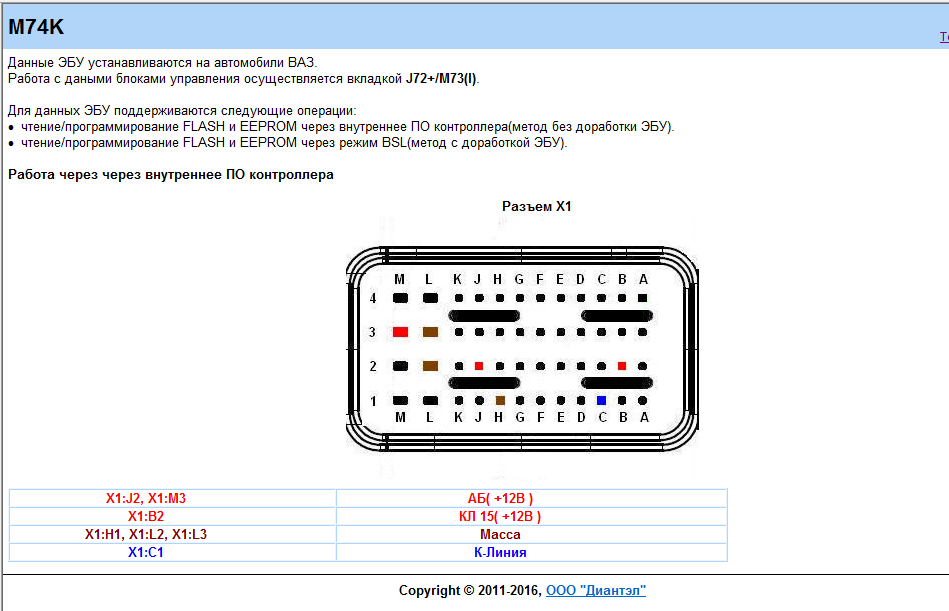

На одном форуме было написано для прошивки м74к софт и типа что можно обычным ккл409 прошить,думаю что это фейк,можит и опечатка,так вот в опен диаг флешере я блок м74к ненашол,можит версию обновить?и еще продаваемые шнурки чипсофт лайт ну и мид,как с данной программой?
Мои поздравления! Детки это прелесть!
От  версии никак это не зависит . Хелпы надо читать..
Но в хелпе про шнурки не сказанно,а вот м74к ненашол там,ладно дальше искать и читать.
вы о чем вообще? K-Line от CAN отличаете?

Да так,получаится не очем,на одном форуме путаница произошла,там выложели к-лайником прошивать прогой м74к флешер,но уже разобрались,что на сайте где торгуют шнурками опечатка с фтди чип фт232рл указаны возможности,и указано было программирование им и софт,да не разобравшись с дуру понаписал,вот так блин,читать все подряд.

Я просто наткнулся на это все в одном сайте где продают всякое связанное с чип-тюнингом. Покупать уж точно не собирался, не дурак чтобы покупать это все барахло, тем более флешер без привязки к железу сам тут на халяву для желающих выставил(правда не я автор отлученной от железа версии). Интересно стало сравнение этих программ. И ценовое различие абсолютно одинаковых кроме названия и иконки конечно. Платные с модулями и всякой защитой в новых версиях я не обсуждал. Интересовали только эти сестра близняшки. И суть оплевания грязью опен диаг флешера, с последующим вознесением до небес опен бокса аналогичной версии.
