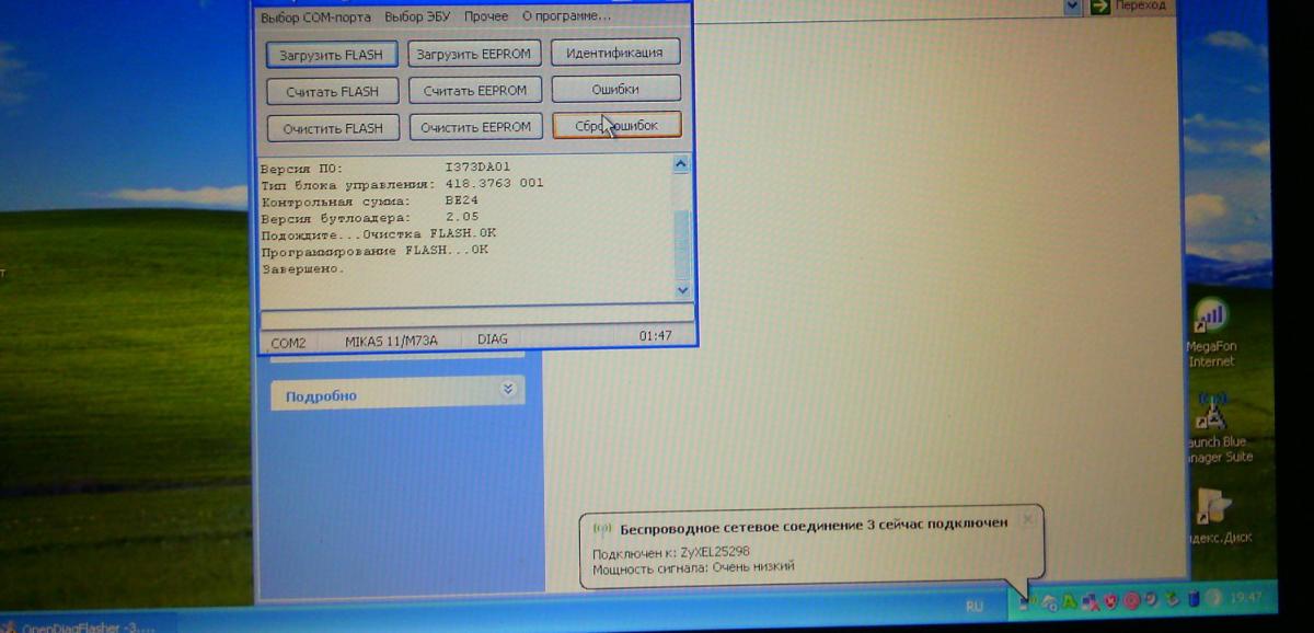

сегодня пробовал подключится к эбу м73 закрытый в режиме на столе.считать не получилось((((2014-02-23 20.39.41.jpg2014-02-23 20.40.14.jpg

Закрытые обычно Автел,на скрине у тебя выбран Ителма)))
. Если смотреть по номеру прошивки то это закрытый.посмотри.выброна ителма потому что и диагностика показывает,что это ителма и на эбу написано (ителма).Хотя пробовал выбирать и автел
если смотреть по номеру прошивки....................... то ................. это тоже интелма!

Напряжение подними.Ителма не должна отдавать иденты.Если отдает-не в режиме программирования.
У меня тоже самое пишет, хоть автел хоть ителму выбираю, блок не в режиме программирования, но не на столе , а через шнур, плюнул на это дело , прошил комбиком на столе, может кто подскажет что этому флешеру не хватает.
Система на компе какая?
Да какая разница чего показывает индификатор, важен какой бутлодырь. Бывает автел, ителмовским софтом прошьют без переписки бута, а он как фактически был автелом так и остался и подключается только автелом. Сам такое проходил, когда вроде бы ителму подключить не мог, теперь если чего пробую разными вкладками подключать. И еще время выдерживать надо межу поданием питания и нажатием кнопки подключения гдето 10-15сек.

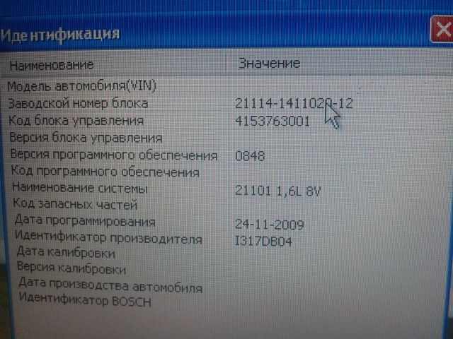

Пробовал шить- читать Итэлму М73 на столе- получается не с первого раза. Даже считанный с ЭБУ софт можно загрузить обратно только с 2-й - 3-й попытки. Во вкладке "Идентификация" все графы пустые!
Изменено пользователем B.V.
Это часто после мода или смены софта бывает.

Пробовал загружать специально оригинальный софт - пусто...
Так и должно быть. Если подключения нет - будет сообщение об ошибке. Если идентификаторы пустые - можно смело писать и читать .
