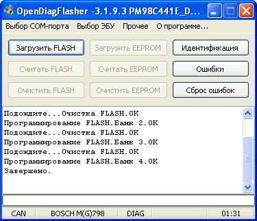

кан2.JPG Вот что прога видит

вчера шил 797+ с приоры без доработки,на 23 контакт подаёшь (-) и всё работает.только он не читает без доработки,а только шьёт.
Странно, вчера три блока пробовал - ни один без доработки не прошился... Условия не корректны или ошибка последовательности запроса.
Проблема решена. В разъеме дело было....

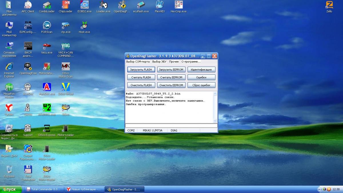

Здравствуй народ!
Купил данную софтинку, ради одного блока, Приоровский Автел м 73, с прошивкой A373DB04, со стикером АD.
Но при попытке прошить (или считать) флеш или еепром выдаёт такую ошибку:
Подождите...Установка связи.
Неправильный ключ.
Не подскажите она вообще шьёт залоченые автелы, и конкретно мой блок кто ни будь пробовал шить ?
Заранее спасибо!
Изменено пользователем artemvoroncov

A373DB04 у меня делает, по диагнозе, и флеш и эпром в лет. через бсл с поворотом резистора ни один автел не дается, в том числе и закрытый
Вопрос,кто нибудь шил Микас-11.4?А то информация об этом блоке весьма противоречива.
373автел вобще никакой не делает пишет неправильный ключ и превышено количество попыток, а317 без проблем.
Толи лыжи не едут, то ли я еб...й
У меня тоже самое
