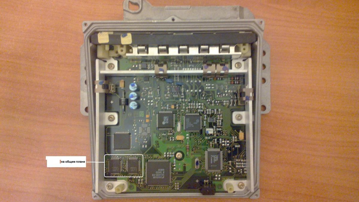

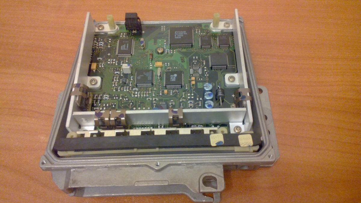

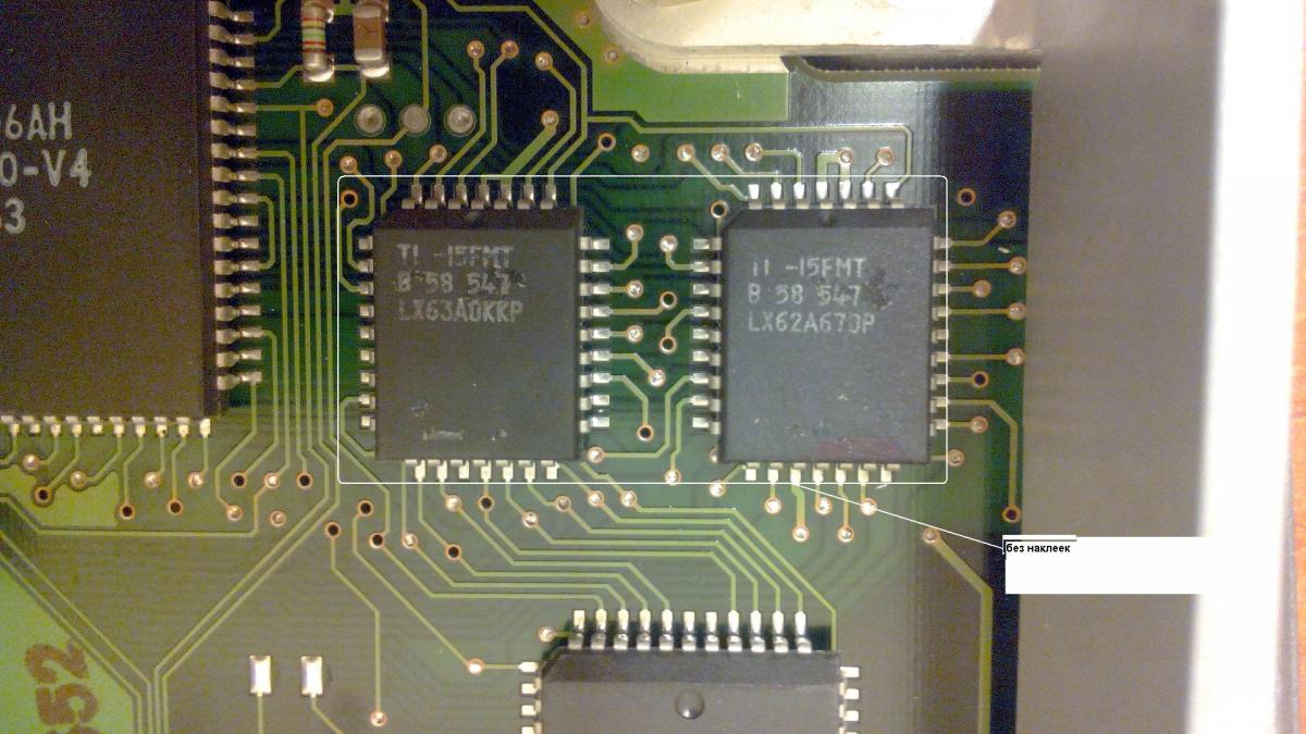

Здравствуйте! Помогите разобраться, есть машина мерс. геленд. дизель двиг.3.2 1996г.в. Блок должен быть EDC15. на фото снятый блок, подскажите правильно ли я понял что прошивка в одной из выделенных флешек? И что там за флешки? Маркировка по моему мерсовская....
Изменено пользователем mendz
Спасибо за ответ! Но на другом форуме мне сказали что это вообще не EDC15! Тогда ума не прилажу что за блок? А прошивка в обеих флешках? или в одной еепром, а в другой прошивка?
Так выложи свою и процесс пойдёт гораздо быстрее)))

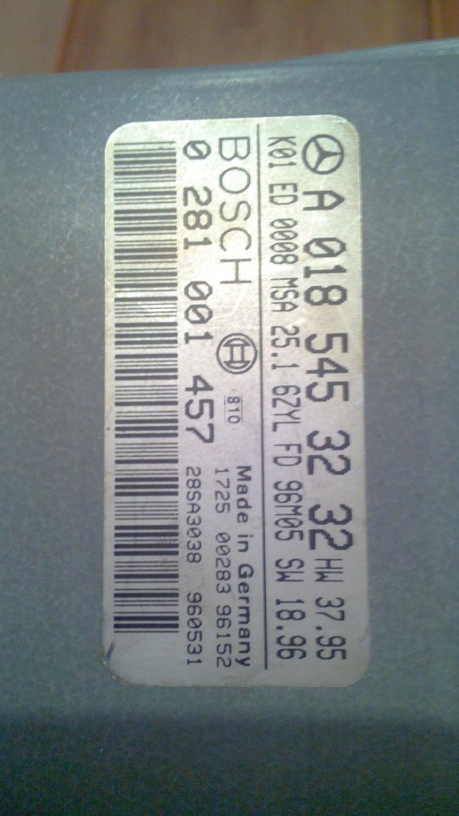

Вообще то на самом блоке написано что это MSA25)))) и прошивка в обеих флешках

Точно, это MSA25.1 только что сделал 2 таких машины,флэшки читал в прогере, два дампа склеиваются в один, правятся, потом делятся опять на два и льются во флэшки, я использовал AT27C020, 29F010 кажется по объему меньше - дамп не помещается полностью, хотя могу ошибаться, у нас в продаже нашел только 27С020
я ставил 29f010,2 дампа по 128 кб,все прекрасно помещается.
