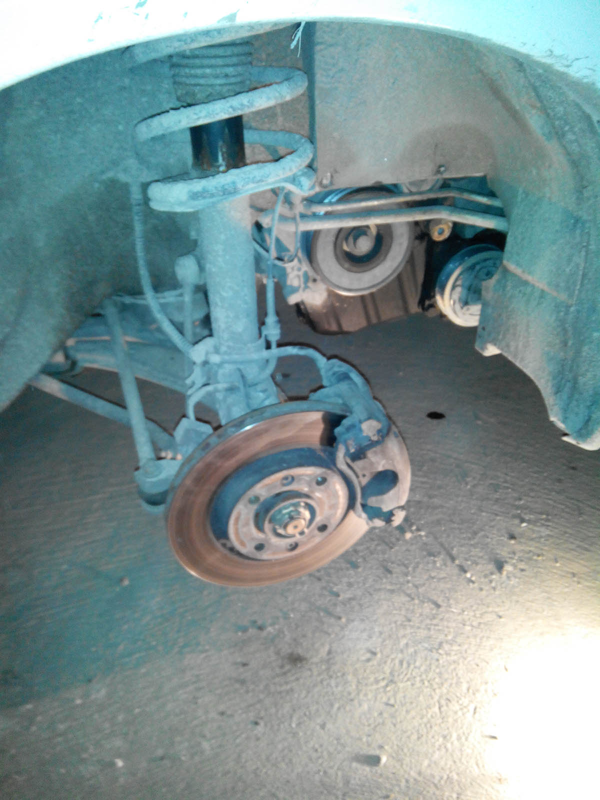

Для замены ремня навесного оборудования следует установить домкрат и снять правое переднее колесо.

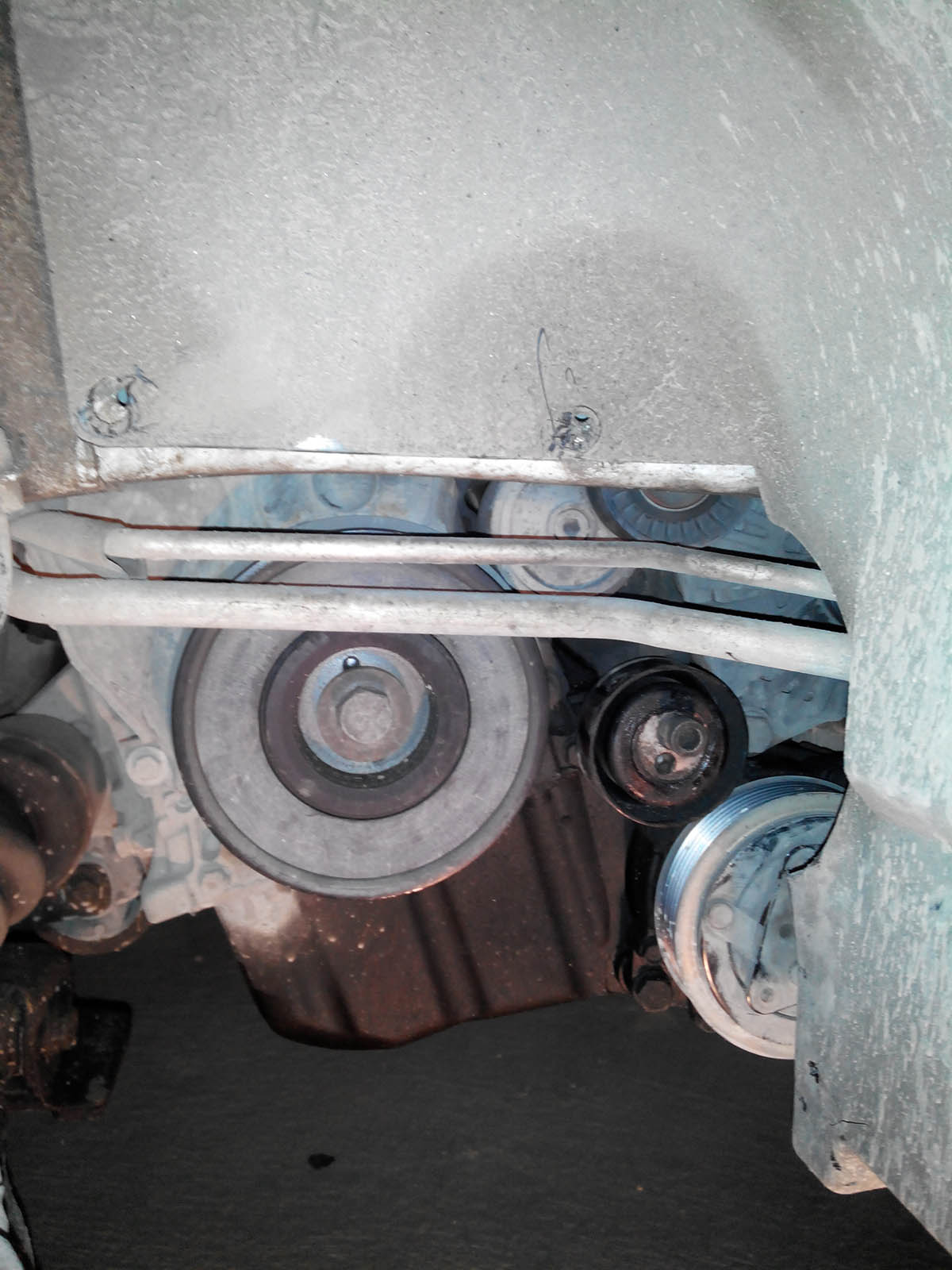

Снимаем брызговик и получаем доступ к роликам. На фотографии нет ремня поскольку он был оборван.
При помощи шестигранника на 8 снимаем нижний ролик.

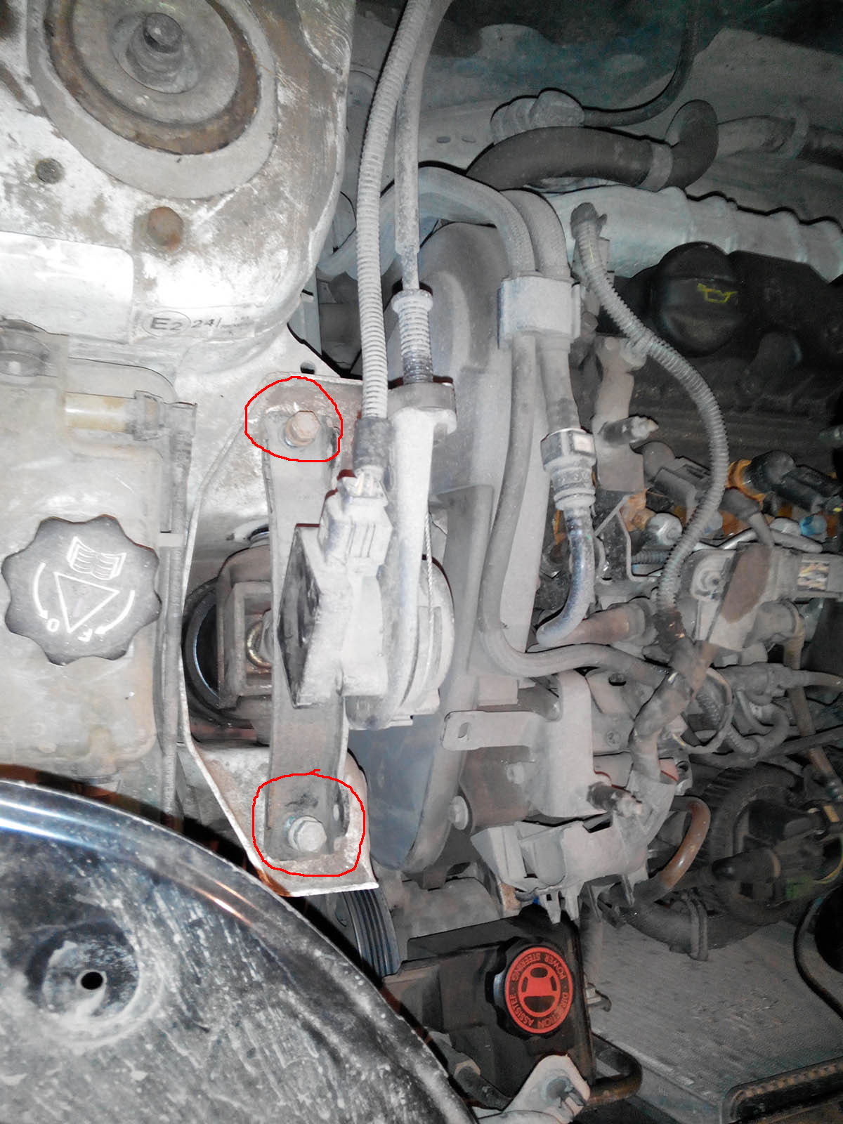

Для снятия отдельного верхнего ролика нужно будет частично опустить двигатель слегка отвинтив правую подушку .
Чтобы получить доступ к подушке следует снять механихм управления акселератором. Для этого под капотом отвинтите два болта на 13.

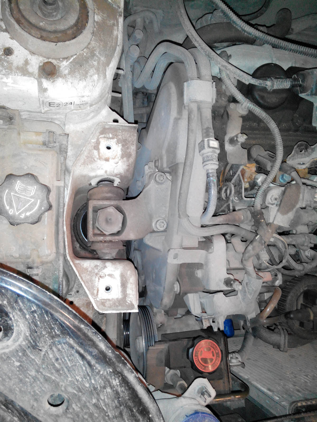

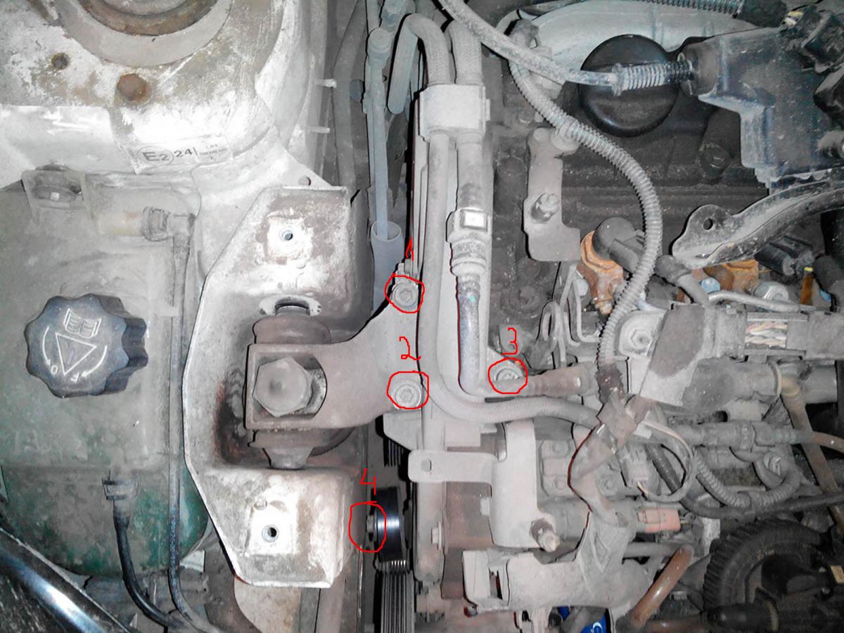

Опубликовано (изменено)
При помощи звездочки T50 надо частично отвинтить три болта (1, 2, 3) крепления правой подушки к двигателю.
!!!Внимание отвинтите ровно настолько, пока кронштейн подушки не упрется в крышку ремня ГРМ. НО НЕ бОЛЬШЕ, ВО ИЗБЕЖАНИЕ ПОВРЕЖДЕНИЯ РЕМНЯ.

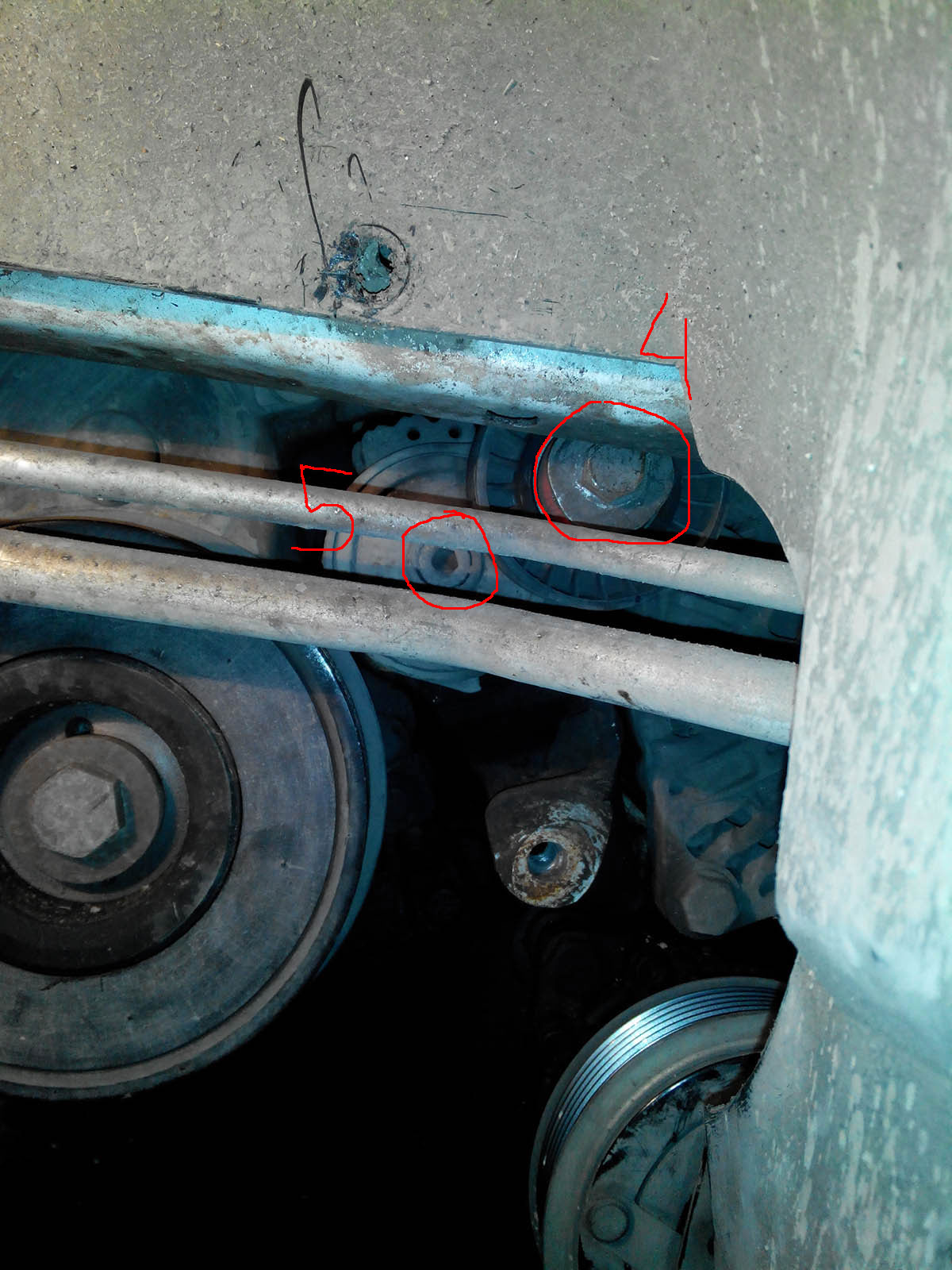

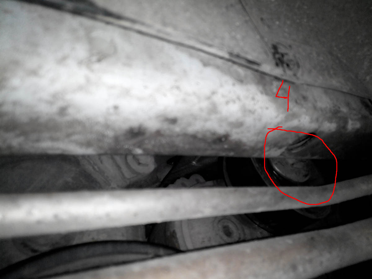

После этого болт крепления верхнего ролика (4) перестанет упиратся в лонжерон и его можна будет снять.
Болт лучше отвинчивать снизу. Ключем на 15.
!!!Внимание. Болт с левой резьбой. По этому следует отвинчивать по часовой стрелке. Если крутить по часовой стрелке Вы просто затянете его.
При помощи шестигранки на 10 отвинчиваем механизм натяжителя (5).
Изменено пользователем Oleksa76
