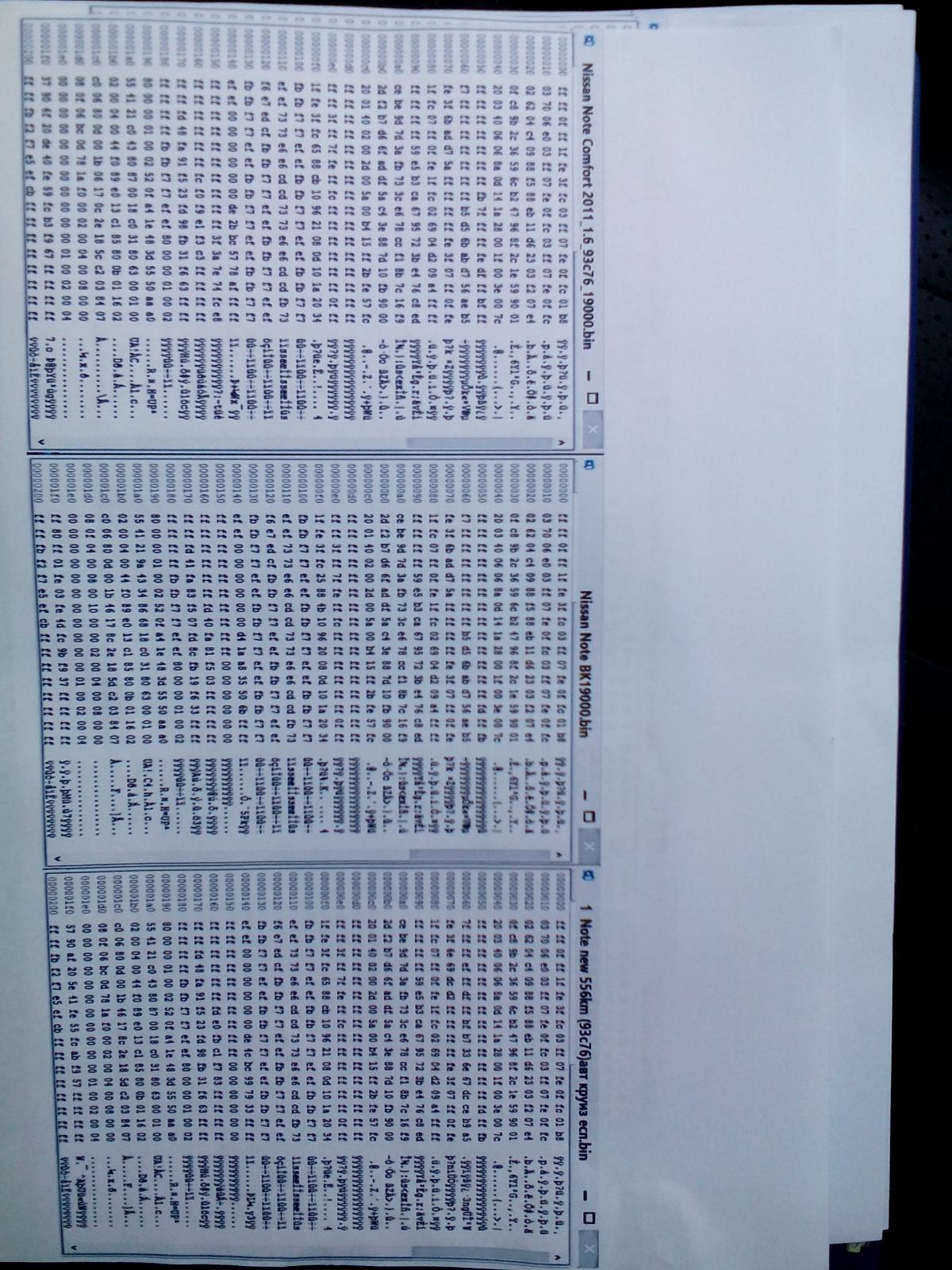

zsedcxaqw Опубликовано 4 марта, 2015 Опубликовано 4 марта, 2015 Nissan Note 2010 1,6 ААКП.Comfort. Прошу помощи в правке прошивки Одометра. На фото моя прошивка с лева (родная), с этой прошивкой на БК отображается пробеги (А) и (Б) и уровень масла, с прошивкой которая по средине на БК не отображается уровень масла и не работает индикация кнопки О/Д ОФФ но есть расход топлива, время в пути, ср. скорость и т. д. Прошивка справа не пробовал, она с Лапши для сравнения. Вопрос знатокам, какие строки надо вставить в левую прошивку из средней чтобы БК было с полным функционалом. Подскажите буду очень признателен. Я думаю 50, 150 и1с0, так???

vladimir_vl Опубликовано 4 марта, 2015 Опубликовано 4 марта, 2015 а для чего все эти извращения, не проще ли выложить номер панели и поискать дамп
zsedcxaqw Опубликовано 4 марта, 2015 Автор Опубликовано 4 марта, 2015 Родная прошивка у меня есть. А по номеру найдем только родную. Зачем я это все делаю описано в первом посту
eppelmes Опубликовано 11 марта, 2015 Опубликовано 11 марта, 2015 Можешь смело заливать не родную прошивку, пробег в 60, 70 строчках. Выведешь дополнительную кнопку для включения бортовика на приборной панели. Кнопку запаять на 21 и 29 пины разъема приборной панели. Все функции будут работать. После того как установишь приборку нажми кнопку, и так после каждого снятия аккумулятора. Прикрепляю дамп с бортовиком для note. Nissan_Note_comfort_93С76_19310.bin
