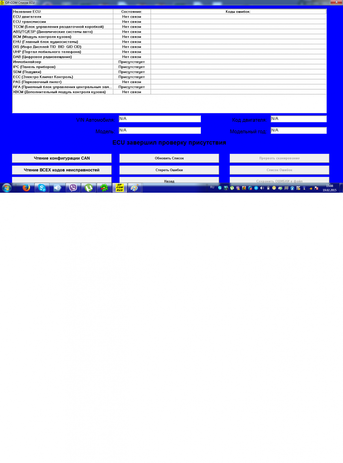

saturn 2008г не заводится, после ремонта акпп два дня поездили и не заводится(стартер не крутит), на диангостику не выходит больше половины блоков включая моторного и акпп. а по иммо ошибок нету. нужна схема эбу ACDelco 12629019 или любая информация по этой авто. заранее спасибо. БЛОКИ САТУРН.png
Изменено пользователем Slavik k
и с оп-комом раньше диагностировал таких авто. а тут блоки на связь не выходят, для этого нужно проверит питание. +12 в и от замка зажигание по схеме которого у меня нету пока.

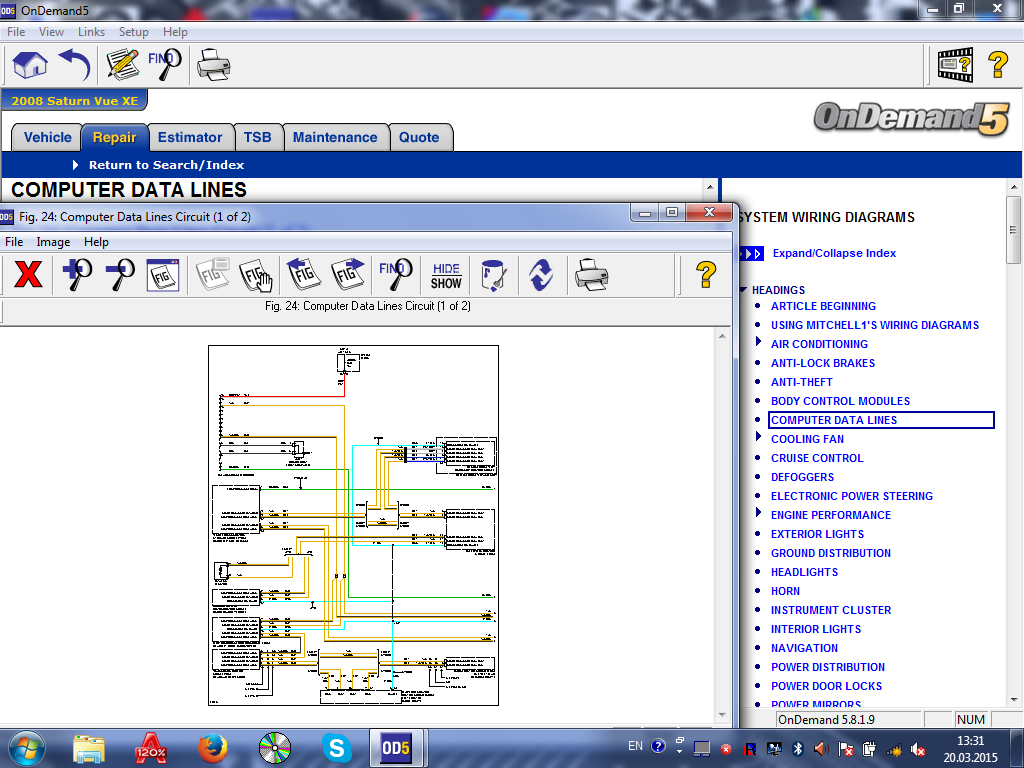

кажется тут нету схемы, завтра на работе выложу фото блока (эбу)
