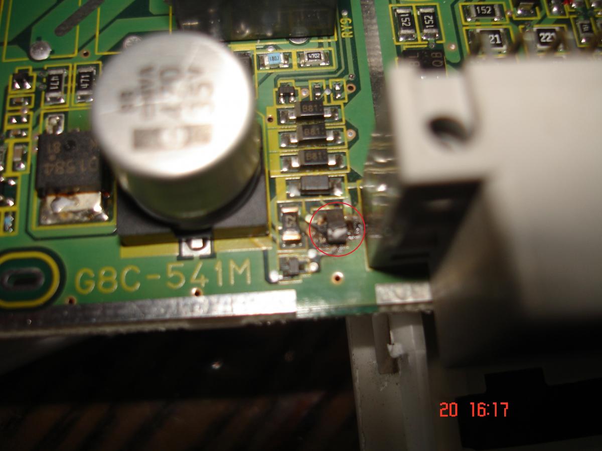

Добрый день, уважаемые.
Mitsubishi L200 2006 год дизель, механика.
Не работают стеклоподьемники, не работают указатели поворотов с под рулевого переключателя(аварийка работает), постоянно горит подсветка ключа зажигания.
При повороте ключа зажигания в положение ON загорается ближний свет.
Машина заводиться, но периодически ЭБУ двигателя теряет ключ, ошибка по CAN потеря связи. В блоке иммо ошибок нет.
Все сошлось на ETACS-ECU. Помогите идентифицировать транзистор на фото. И где можно приобрести TD62004AFG?
Спасибо.
Корпус SOT-23 BZB84-B51
