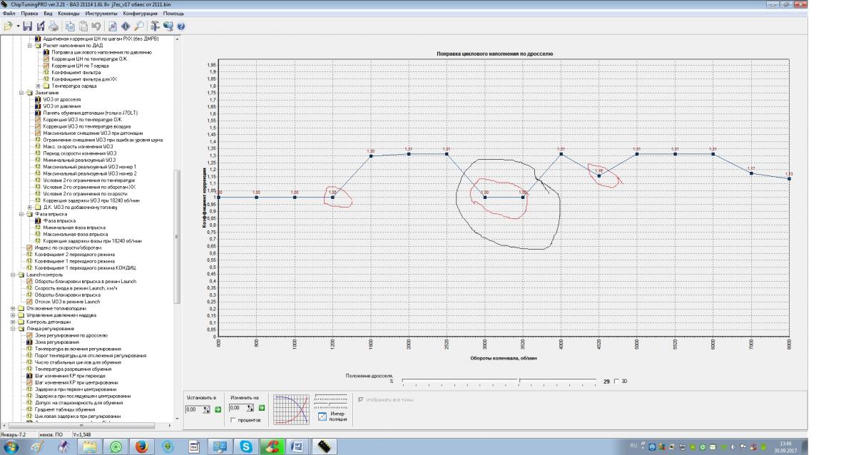

тас Опубликовано 30 сентября, 2017 Поделиться Опубликовано 30 сентября, 2017 (изменено) Держи! Прошивка под двигатель ВАЗ21114 1.6L 8v с обвесом от ВАЗ2111 1.5L 8v (то есть с датчиками и исполнительными механизмами от 1.5 , рампа с обраткой). В прошивке активирован Launch control с 3000 об/мин и индикация перегрева двигателя при превышении температуры ДВС свыше 105 градусов. зачем выкладывать сырую прошивку (в подписи автор DVSV8)-авта откатана до 30 проц педали - верха не тронуты имхо . вот только не надо объяснять ,что ведь на халяву выложена . на безрыбье и рак рыба Изменено 30 сентября, 2017 пользователем тас Ссылка на комментарий Поделиться на другие сайты Поделиться
Тохан Опубликовано 30 сентября, 2017 Поделиться Опубликовано 30 сентября, 2017 зачем выкладывать сырую прошивку (в подписи автор DVSV8)-авта откатана до 30 проц педали - верха не тронуты имхо . вот только не надо объяснять ,что ведь на халяву выложена . на безрыбье и рак рыба можно не тестить? Ссылка на комментарий Поделиться на другие сайты Поделиться
тас Опубликовано 30 сентября, 2017 Поделиться Опубликовано 30 сентября, 2017 (изменено) наоборот нужно - ,чтобы узнать как она поедет . имхо -поедет, но не так как хотелось бы ,пока не откатаешь под себя. проверьте будет ли лучше ускоряться авта, когда при отпускаешь педаль после нажатия . Изменено 30 сентября, 2017 пользователем тас Ссылка на комментарий Поделиться на другие сайты Поделиться
Тохан Опубликовано 30 сентября, 2017 Поделиться Опубликовано 30 сентября, 2017 наоборот нужно - ,чтобы узнать как она поедет . имхо -поедет, но не так как хотелось бы ,пока не откатаешь под себя. проверьте будет ли лучше ускоряться авта, когда при отпускаешь педаль после нажатия . типо при отпускании педали газа --- я могу резко ускориться --- типо в бетонстену...оО у меня трое детей ... кто накормит то? тестить не буду поставлю что былоО Ссылка на комментарий Поделиться на другие сайты Поделиться
тас Опубликовано 30 сентября, 2017 Поделиться Опубликовано 30 сентября, 2017 (изменено) имелось ввиду ,если при небольшом отпускании педали -авта начинает ехать ,то ее заливало (неправильно синхронизированы смеси -реальные к заданным)-имхо . Изменено 30 сентября, 2017 пользователем тас Ссылка на комментарий Поделиться на другие сайты Поделиться
DVSV8 Опубликовано 30 сентября, 2017 Поделиться Опубликовано 30 сентября, 2017 (изменено) имелось ввиду ,если при небольшом отпускании педали -авта начинает ехать ,то ее заливало (неправильно синхронизированы смеси -реальные к заданным)-имхо . Да, прошивку нужно докатать, она немного подтупливает. Но в бетонную стену авто она не унесет. Конечный вариант выложу чуть позже. Изменено 30 сентября, 2017 пользователем DVSV8 Ссылка на комментарий Поделиться на другие сайты Поделиться
