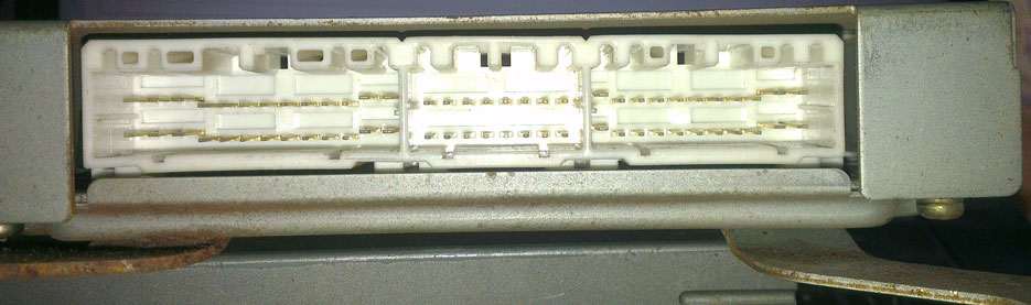

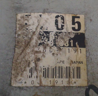

Mazda 323 1999 Нужна распиновка ECU Denso. К сожалению объём мотора неизвестен, знаю только, что 16 клапанов и МКПП. Наклейка плохо сохранилась. Распин блока нужен для соединения с иммо Mitsubishi на столе. Распин иммо есть. Спасибо.
Опубликовано (изменено)
Здесь посмотри: http://viamobile.ru/page.php?id=139 Только пролистай всю страницу. А то многие не догадываются, что ниже есть ещё несколько мануалов.
Изменено пользователем Maikster
