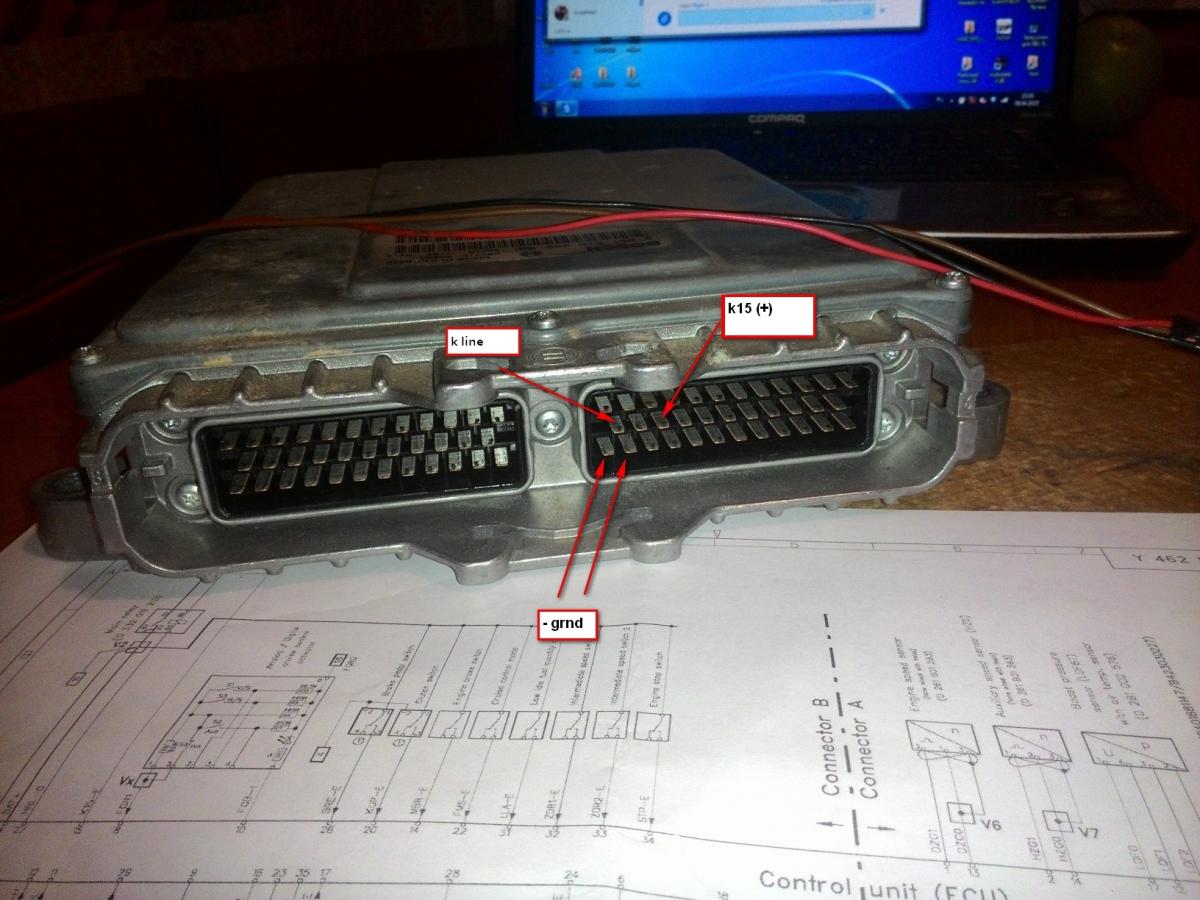

Bosh MS6.1 Камаз подключение на столе
А по схеме нельзя определить + - и линию?
Вот если надо схемка
Схема подключения.pdf
Изменено пользователем kuzyaelets
значит по итогу, на авто репрог провести не удалось нет связи с эбу
согласно схеме прозвонил колодку эбу на авто, все что нашел относительно питания указал на фото
на колодке не нашел k30 и на указанных пинах 3 и 4 питание не появляется хоть с зажиганием хоть без ( эбу снято)
вопрос:
1 почему нет постоянного питания к30 ?
2 помогите с подключением на столе в свете последних событий ошибка станет слишком дорого
Автомобиль исправен и сейчас вполне сносно бегает
Судя по схеме, при включении зажигания ЭБУ влючает реле и подается напряжение на 3, 4 пин.
К15 подключать к + по идее.
Итого 3,4,15 + 1,2 - 13 k-line 11,12 CAN
судя по схеме да , и похоже что пин 1 и 2 масса я верно нашел , но питалова там нет . вот я думаю либо я неправильно первые пины нашел либо зх , все проверил но имеем что имеем , даже на 27 пин плюс приходит как раз в верхнем ряду четвертый слева пин а вот k 30 куда делась... боюсь я вальнуть блок
схемы самого блока нет часом ?
1,2 черные провода, 3.4 красно-белые должны быть. Когда то доставал блок на машине, проверял питание, Проверить чтение-запись пока не могу, машина ездит, денюх у хозяина нема. Кстати чем подключаетесь?
Electrical diagram Kamaz-BOSCH_MS61.rar
Он шьётся по к-линии.Все сигналы в правом разьёме (1В-масса ,3В питание , 13В к-линия)
