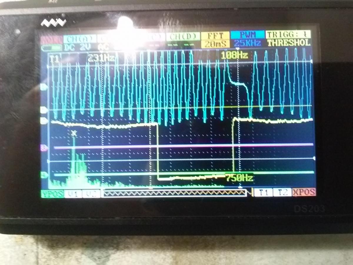

k0tik0v Опубликовано 9 апреля, 2015 Поделиться Опубликовано 9 апреля, 2015 Машина не заводится ,при запуске стреляет во впуск, метки на месте, снял осцилку, кто что скажет? Ссылка на комментарий Поделиться на другие сайты Поделиться
диагностик Опубликовано 14 апреля, 2015 Поделиться Опубликовано 14 апреля, 2015 похоже что нет синхры, к сожелению эталона нет, но есть синхра с рабочей машины 210 двиг.111.970 96года 2,3л, сюда вставить не получается, кидай мыло, скину. Ссылка на комментарий Поделиться на другие сайты Поделиться
NEXUS_1090 Опубликовано 23 ноября, 2017 Поделиться Опубликовано 23 ноября, 2017 Всем привет! Снял осицлку c такой же тачки. По нему видно, что синхра нарушена.. Машина стреляет в глушитель. Ошибка по распредвалу... По меткам все на месте. Ищу эталонную осцилку. Ссылка на комментарий Поделиться на другие сайты Поделиться
