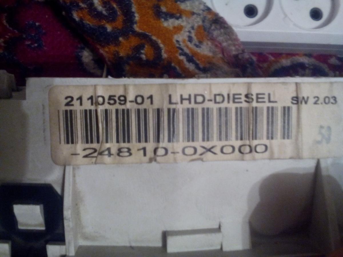

принесли полужевую панельку от терано 2 24810-0x000
идет постоянный перезагруз панели, дампы считаны оранжем5. скинете пожалуйста родной дамп или подскажите что делать
У меня точно такая же машина, купил дамп с  cardamp.ru, но там версия софта 04, у нас 03.
211059-01 LHD  Diesel SW2.04
Казалось бы мелочь, но разобрав панель, обнаружил, что там стоит чип оказался XC68HC98AZ60, а в купленной прошивке MC68HC08AZ32 .
