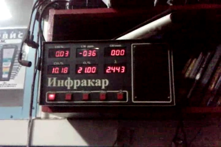

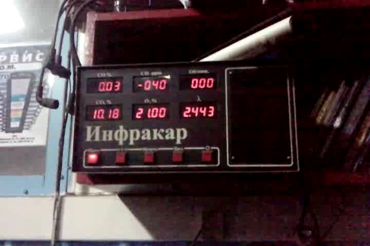

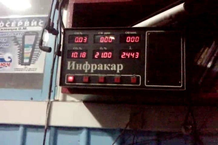

Для идеального согласования прошивки мозга с фактическим железом двигателя, существует специализированная аппаратная электроника, которая абсолютизирует управление; в любом режиме двигателя и в реальном времени - по индикаторному крутящему моменту двигателя. В этом случае не возникает промахов в режимной точке цикла двигателя, поэтому в качестве топлива идеально подходит любой бензин. То есть, вообще всё - от керосина до этанола.
Вот пример выхлопа у идеально согласованного по топливной карте - Крайслера 2,4 л., у которого в базовой комплектации нет ДМРВ, и уже потому он далёк от какой-либо оптимизации в стоке.

На Ваших картинках видно, только, как хорошо работает нейтрализатор - дожигая топливо. И Ваше "идеально согласованно", будет после адаптации блока, то есть через некоторое время работы двигателя в тех или иных режимах. Сочувствую вам если вы потратили пол жизни согласовывая топливные карты крайслера 2.4.

Но если бы вы в натуре видели эту машину - Волгу, то просто не хватило бы смелости такое предполагать.
Машина была куплена в Москве с пробегом почти 400 тыс. км. за 130 тыс. руб., и она по кузову ржавая вся, практически куда палец не ткни - везде будет дырка!
По двигателю ситуация уже была аварийная, даже после замены свечей один цилиндр по компрессии отставал на столько, что в ХХ была выраженная вибрация мотора, а расход зимой в провинциальном городе составлял не ниже 16 л.
После модернизации 11-го микаса (не чиптюнга ни разу), работа двигателя стала слитной, и расход в тех же условиях движения упал до 9-ти л., да ещё с повышением мощности! Вот с таким именно показателем токсичности выхлопа как на фото.
Полагаю не стоит доказывать, что на сгнившей от бесхозяйственности машине (которая в лучшем случае возила бухгалтера в какой-то шаражке), давно отравлены лямбды, а уж про кат и не следует вспоминать, если он вообще там когда-нибудь был... :)
Но это ваш удел - что-то там вручную отстраивать, а у меня есть специализированная аппаратная автоматика, которая сама управляет циклом двигателя налету, а результаты её работы видны на фото.
