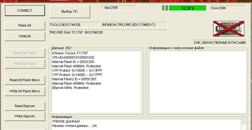

Блок снял подключил к галето 54 блок конектится а вот флеш и епром не читает

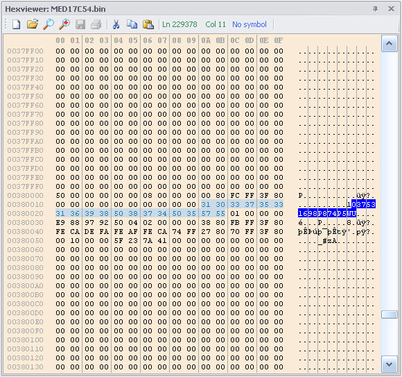

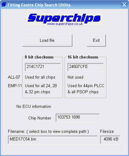

Ошибки были по иммо. в самом начале пока не дотер. Просьба проверить дам на адекватность. Читал кесом Но после чтения при сохранении выдает ошибку контрольной суммы и софт вылетает
http://rghost.net/7jmWCFwNg
вот твой софт1037531698 вроде как всё правильно
