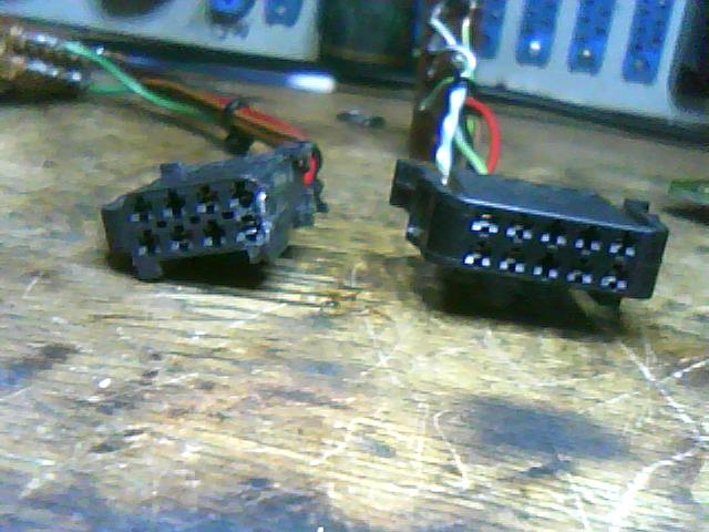

vovako Опубликовано 11 мая, 2015 Опубликовано 11 мая, 2015 Этот иммо может быть и 2 и 3....А еще обмен иммо с моторным может быть по can... а у тебя его в проводке может не быть...
aka4 Опубликовано 11 мая, 2015 Опубликовано 11 мая, 2015 (изменено) Блок двигателя ругаеться на "17978 - Блокирован блок управления двигателя" контактная группа замка зажигания, и из-за неё в ECU тоже прописывалась ошибка по блокировке двигателя. Че за бред? Этот иммо может быть и 2 и 3....А еще обмен иммо с моторным может быть по can... а у тебя его в проводке может не быть... И тут тоже! Посты набиваем?Ведь люди поиском найдут,и правда подумают что на Т4 иммо по кану Изменено 11 мая, 2015 пользователем aka4
vovako Опубликовано 11 мая, 2015 Опубликовано 11 мая, 2015 (изменено) АКА4, при всем уважении к Вам, но 6X953257 могут быть как иммо 2 , так и иммо 3...дампы могу Вам лично кинуть, более того, они могут быть как с 8 ногим разъемом, так и с 10-ти ногим разъемом...угадайте с 3-х раз, для чего еще 2 вывода...а посты мне не нужны...вышел из этого возраста...На фото разъемы с двух вариантов с моих переходников... Изменено 11 мая, 2015 пользователем vovako
