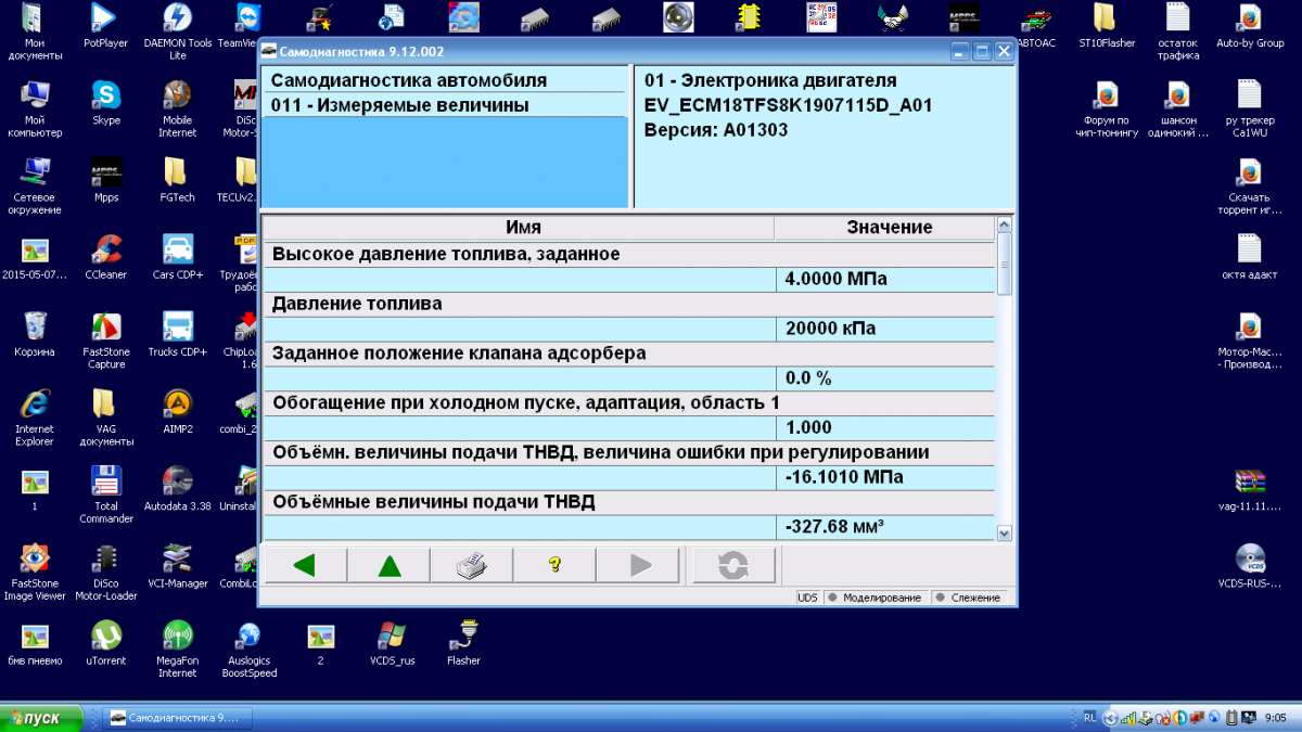

ошибка высокое давление топлива и неверный расход воздуха -тнвд и датчик высокого давления ставил с донара .....
на хх должно быть 40 бар - у нас при запусе доходит до 200бар и глохнет откуда такое давление?

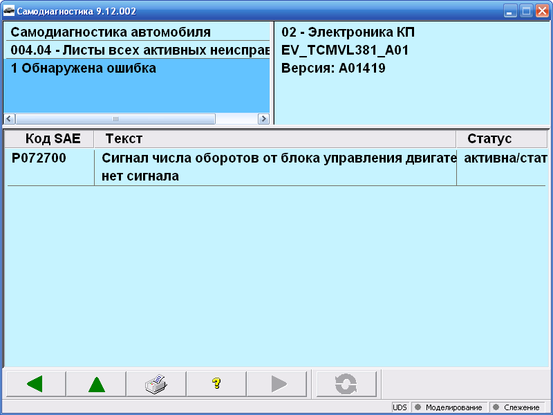

акпп может рубить мотор?

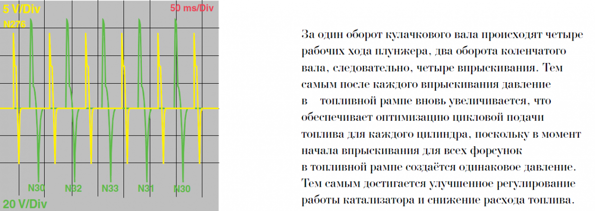

Вот о такой системе есть почитать. https://yadi.sk/i/Gd7QMyEogkF7D

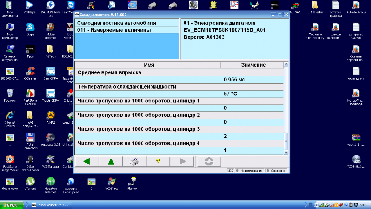

завелась на хх трясет видит пропуски в 3 и 4 цилиндре давление топлива 170 -200 бар  записал ошибки
форсунки могут залипнуть ?

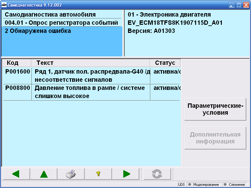

А это ни о чём не говорит? Ошибка Р0016.
Изменено пользователем уномоменто
говорит о том что метки грм неверно установленны - сбросил эту ошибку - больше не появлялась - только высокое давление топлива - моторист который собирал это горе авто вечером приедет - пусть разбирает проверяет - вот а почему давление топлива не сбрасывает?
