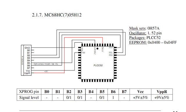

toles 3 Опубликовано: 15 мая 2015 Да. Carprog_05H12_0H57A.jpg Пробовал в двух твоих вариантах Carprogom -нет .На работе Auto progom по верхнему варианту -тоже не хочет.А вот в мануале на carprog не ошибка-ли? Может PB0 и PB1? Как в мануале на Xprog. Завтра попробую. Поделиться сообщением Ссылка на сообщение Поделиться на других сайтах

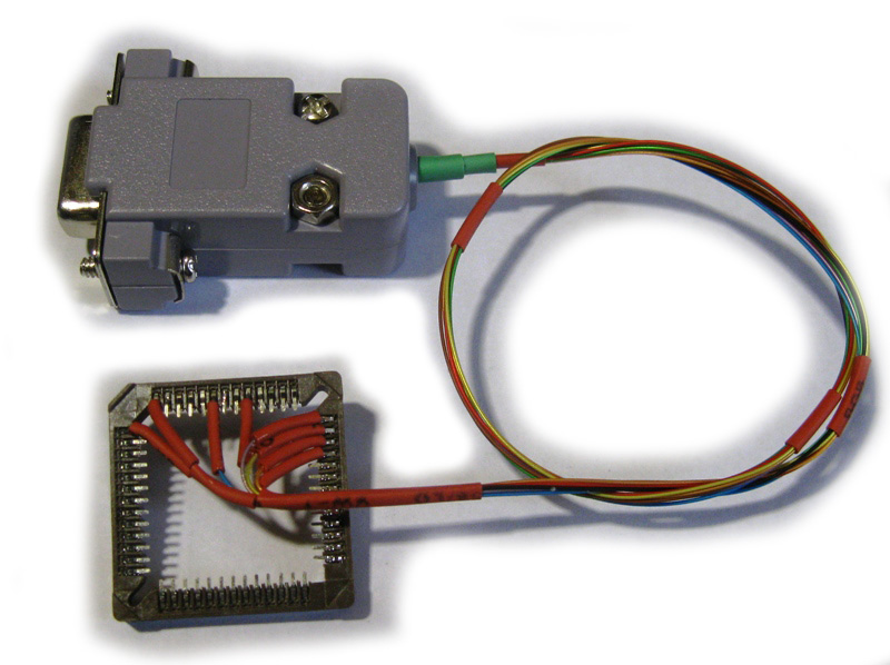

avtomatizator 0 Опубликовано: 12 марта 2019 Всем доброго времени суток , действительно в мануале карпрога и икспрога есть разница, сделал такуму карпрогом с подключением адаптером А10 по схеме выше от икспрога Поделиться сообщением Ссылка на сообщение Поделиться на других сайтах

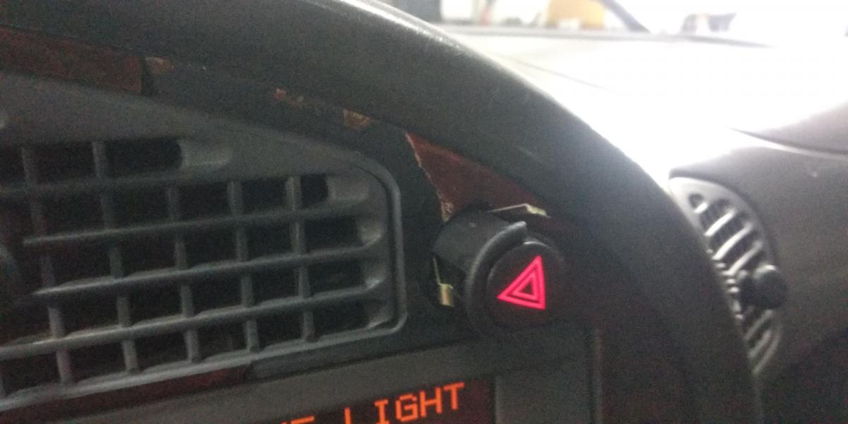

sergeyrodionov 62 Опубликовано: 12 марта 2019 (изменено) точно, интереснее на ней кнопки дверей починить, и всякую дребедень чтоб гирлянда не горела и машина была поживее, только никто делать не будет - дорого. там и от кузовов то уже небось них не осталось. Изменено 12 марта 2019 пользователем sergeyrodionov Поделиться сообщением Ссылка на сообщение Поделиться на других сайтах
zubr 115 Опубликовано: 12 марта 2019 точно, интереснее на ней кнопки дверей починить, и всякую дребедень чтоб гирлянда не горела и машина была поживее, только никто делать не будет - дорого. там и от кузовов то уже небось них не осталось. чтобы гирлянда не горела, и починить дей-но хоть часть систем, нужно отдать еще парочку/тройку таких шротовских авто. Я вчера этот saab увидел и окуел, просто акуел от того что мне туда придется лезть. P.S. я присел на клиента, чтобы он лампы подсветки сходил новые купил - уже прогресс (починка) началась. Поделиться сообщением Ссылка на сообщение Поделиться на других сайтах
avtomatizator 0 Опубликовано: 14 марта 2019 Всем доброго времени суток , действительно в мануале карпрога и икспрога есть разница, сделал такуму карпрогом с подключением адаптером А10 по схеме выше от икспрога Да и важное дополнение в адаптере А10 , необходимо перерезать дорожку от 22 пина к белому проводу Поделиться сообщением Ссылка на сообщение Поделиться на других сайтах
