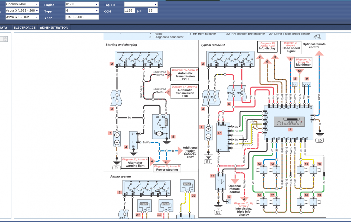

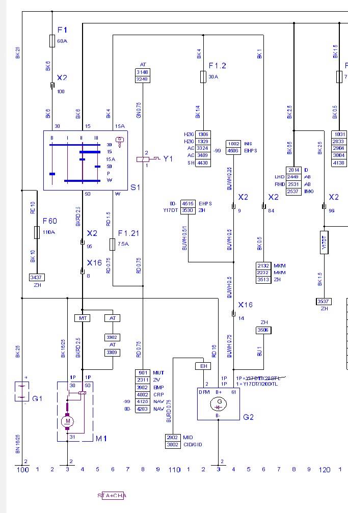

Astra G X12XE Схема включения стартера
Astra G 1999 года, 1.2 литра, МКПП, ЭБУ Motronic M1.5.5  дв. X12XE
Ищется схема включения стартера на данный авто, стоит ли там реле стартера или прямо с замка зажигания  подаётся питание ?
Спасибо ! Так и думал что без реле !
