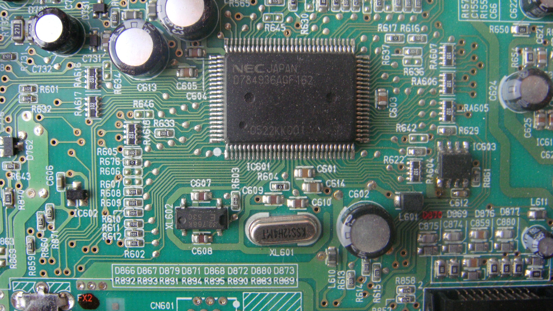

Dмитрий Опубликовано 18 ноября, 2009 Опубликовано 18 ноября, 2009 HONDA 7BX1 model no. 39175-sdn-a120-m2 REF NO. CQ-EH1462Z Помогите разобраться с кодом HONDA_7BX1__93C86.rar
iProg-carradio Опубликовано 18 ноября, 2009 Опубликовано 18 ноября, 2009 производитель Кларион ? проц ????
Dмитрий Опубликовано 18 ноября, 2009 Автор Опубликовано 18 ноября, 2009 производитель Кларион ? проц ???? Производитель MATSUSHITA Процесор D784936AGF162
