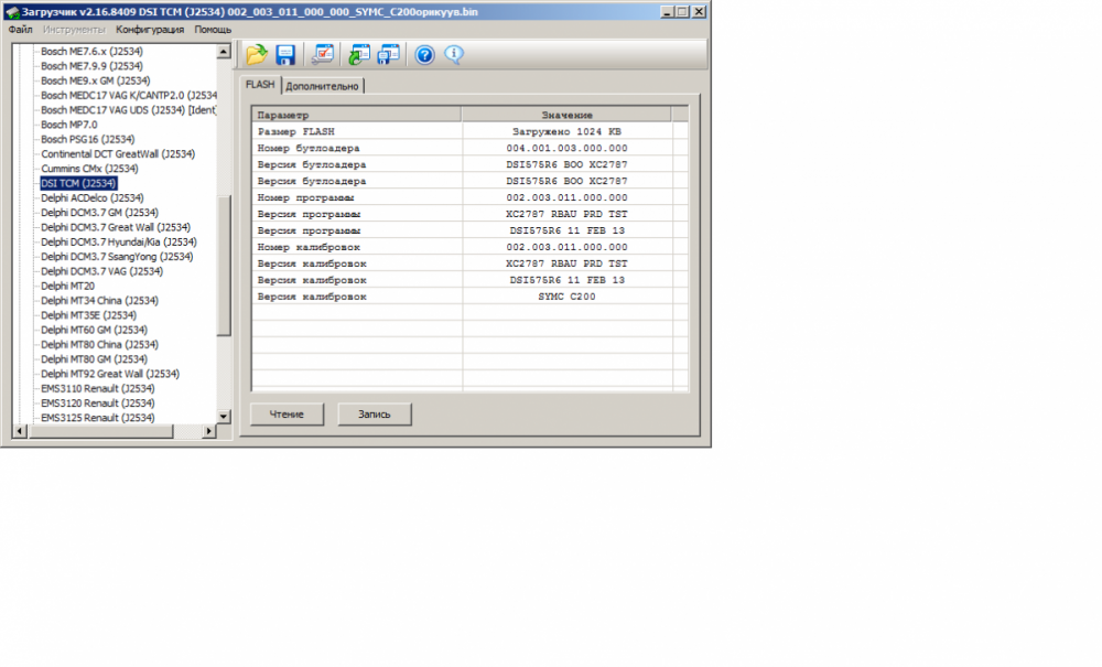

вот прошивка,санг енг кайрон,6акпп,бин формат
Это прочитаное комбилоадером, в этой варианте не все что читается по отдельности из проца и флэши программатором .

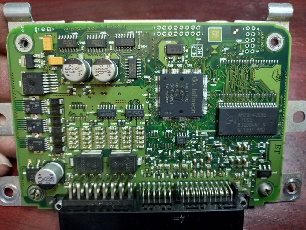

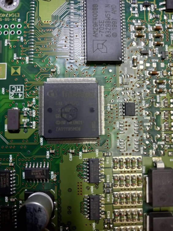

Ищу рабочий комплект прошивок с проца XC2787 и флещ блока акпп 36600-34010
