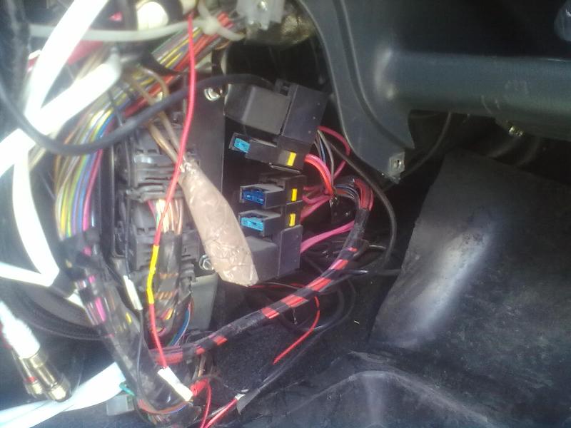

Сегодня приезжало такое "безумие" .. точнее недоразумение ....
Вначале показалось что у него в салоне размещен "ядерный реактор" - за счет импульсов которого оно и двигается , как в фильме "назад в будущее", но потом оказалось что ДВС на месте .....
"Двухместный" ВАЗ-2114 , М-74 , не работает спидометр , горит «Check-Engine» и двигатель тупит .
Тут же выяснилось что ДС ,  ДМРВ , клапан адсорбера , лямбда-зонд остались без питания и тут же нашлась причина неисправности - отсутствует предохранитель питания датчиков.
Когда попросил включить звук , сразу стало понятно - предохранитель вывалился из-за вибрации , вариантов удержатся в гнезде у него нет !!!

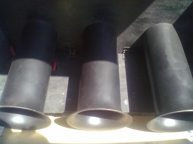

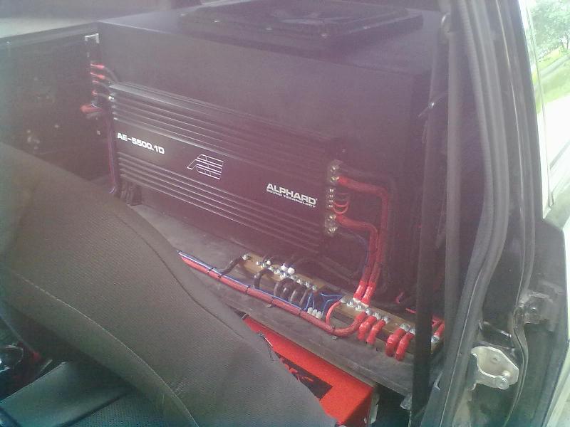

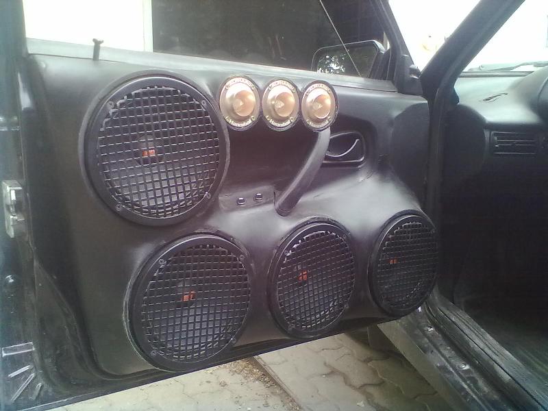

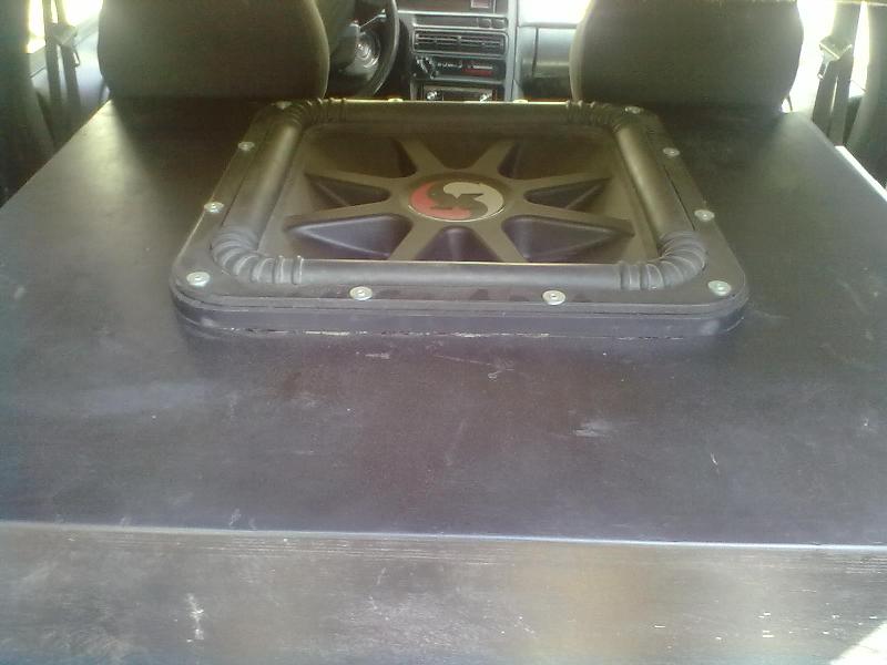

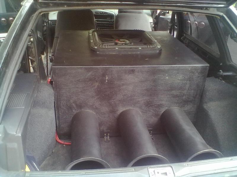

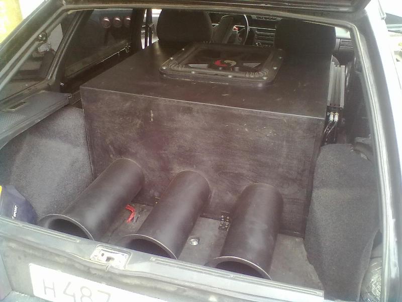

В машине три АКБ , два усилителя , когда включает звук - прогибается  крыша ( усиленная обшивка) , подпрыгивает крышка багажника ( усиленная) , трясется кузов - весь , пытаются отвалиться бампера , а  дверные оконные рамки в углах вибрируют на 1,5- 2 см ....
Местами выпадают предохранители ЭСУД .... вопрос только как там себя чувствует при этом водитель ???
