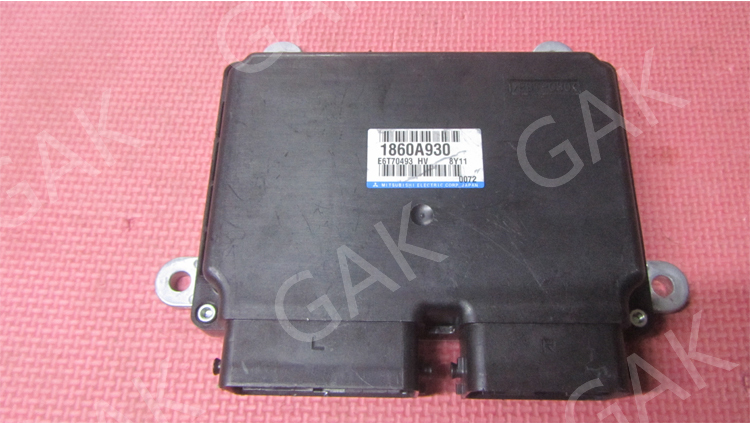

nemez36 Опубликовано 10 июля, 2015 Опубликовано 10 июля, 2015 Здравствуйте! Может есть у кого в работе блок управления двигателем от корча, как на фото , 1860А930 Е6Т70493. После одного сервиса проблема с запуском, с дампами вроде порешали, ошибок по иммо и моторному нет, но нет запуска, в текучке статус стартера он, а сигнал из эбу не выходит, на плате не хватает транзистора, нужно фото той части платы которая доступна, сразу под железной крышкой, вот узнать бы какой нужен. Спасибо.
komond Опубликовано 10 июля, 2015 Опубликовано 10 июля, 2015 Здравствуйте! Может есть у кого в работе блок управления двигателем от корча, как на фото Mitsubishi-Engine-ECU-Engine-Control-Computer-1860A930-E6T70493.jpg, 1860А930 Е6Т70493. После одного сервиса проблема с запуском, с дампами вроде порешали, ошибок по иммо и моторному нет, но нет запуска, в текучке статус стартера он, а сигнал из эбу не выходит, на плате не хватает транзистора, нужно фото той части платы которая доступна, сразу под железной крышкой, вот узнать бы какой нужен. Спасибо. Чето в не в том направление копаете !

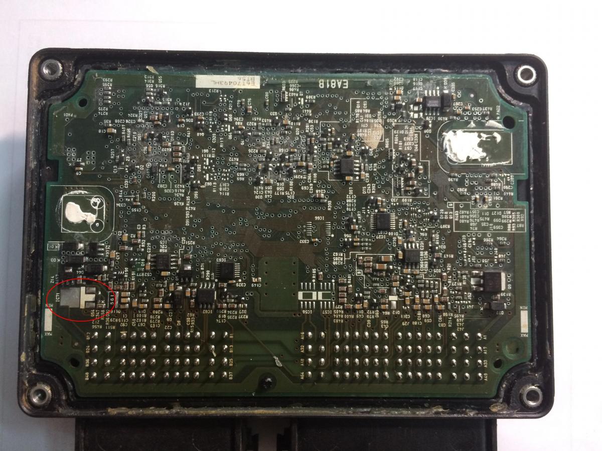

x300c Опубликовано 10 июля, 2015 Опубликовано 10 июля, 2015 личка полная http://s018.radikal.ru/i521/1507/30/cbc7e57d82b2.jpg http://s008.radikal.ru/i306/1507/b9/6272ad5a7fd0.jpg корпуса с номером нет нет. по разъёмам вроде бы такой если такой сфотаю нужную область

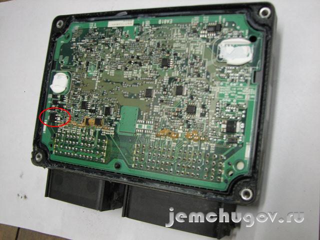

nemez36 Опубликовано 10 июля, 2015 Автор Опубликовано 10 июля, 2015 (изменено) Спасибо. 2 х300с, блок не похож, это от 2.4 наверно, на обратной стороне, в искомом блоке нет таких больших ёмкостей... Личку почистил. 2 komohd, прошу помощи уже после всех проверок, как бы всегда стараюсь дойти сам, и уж элементарные вещи типа реле, преды, проводка и соответственно статусы работы проверяются в первую очередь и по умолчанию. Я же написал, ключи на месте, в статусах иммо всё видно ошибок нет, в статусах моторного тоже всё нормально, сам стартер живой, при перемыкании выводов реле двс вращает, и ошибок нет. Была проблема в дампе моторного, в 66ой, вин и контролька и есно висела ошибка по связи иммо эку, сейчас ошибки нет. Есть фото, качество не айс, но блок такой, как нужен, выделил то чего не хватает , позже выложу фотку подопытного. Про "дружественный" сервис, не скажут что было, человек притащил им авто, и что-то пошло не так в общении, короче он хотел забрать тачку, а они не отдали сразу, а немного подержали..., короче чего туда лезть,, сейчас задача запустить её. подопытный Изменено 10 июля, 2015 пользователем nemez36

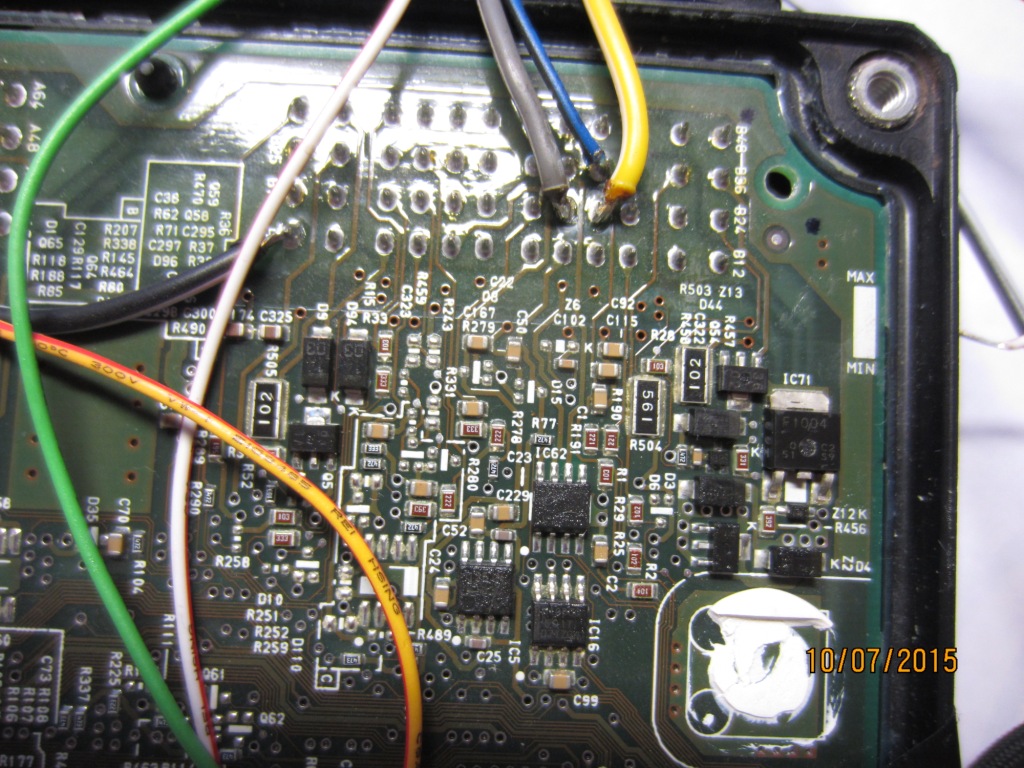

__GS__ Опубликовано 10 июля, 2015 Опубликовано 10 июля, 2015 Добрый вечер! есть блок от полтарашки, по внутрянке не такой не много. Тоже есть IC71 на элементе написанно F1004. Скорее всего это стабилизатор. Если надо фото, могу сфотать

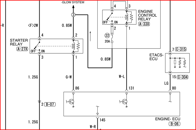

__GS__ Опубликовано 10 июля, 2015 Опубликовано 10 июля, 2015 с этого элемента (F1004) со второй ноги идет управление реле стартера(плюс)-106pin pcm. Завестись должна, если замкнуть релюху

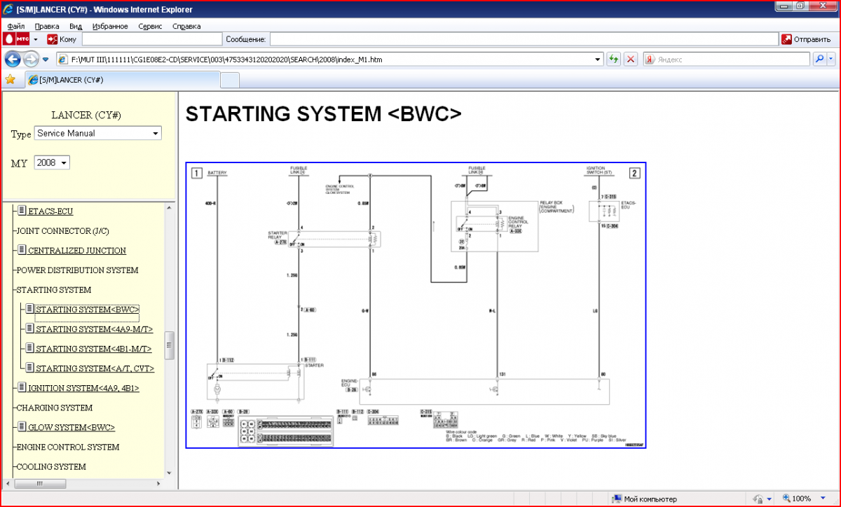

komond Опубликовано 10 июля, 2015 Опубликовано 10 июля, 2015 с этого элемента (F1004) со второй ноги идет управление реле стартера(плюс)-106pin pcm. Завестись должна, если замкнуть релюху в митсу минуса управляют открывать должен минус а не плюс на реле + АКБ - масса кузов( стартер ) + предохранитель реле стартера и нога - управления реле от ЭБУ

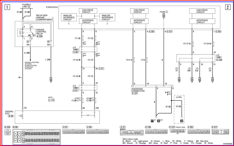

__GS__ Опубликовано 10 июля, 2015 Опубликовано 10 июля, 2015 в митсу минуса управляют открывать должен минус а не плюс на реле + АКБ - масса кузов( стартер ) + предохранитель реле стартера и нога - управления реле от ЭБУ Ага... starter.pdf
komond Опубликовано 10 июля, 2015 Опубликовано 10 июля, 2015 (изменено) ПИН 86 минус управления реле с эбу Изменено 10 июля, 2015 пользователем komond
__GS__ Опубликовано 10 июля, 2015 Опубликовано 10 июля, 2015 (изменено) Вас надпись на схеме "Glow system" не смущает?)))) Изменено 10 июля, 2015 пользователем __GS__
komond Опубликовано 10 июля, 2015 Опубликовано 10 июля, 2015 Вас надпись на схеме "Glow system" не смущает?)))) нет не смущает тк как электро схемы в родных мануалах все такие универсальность выхода блока предохранителя под капотом Вас надпись на схеме "Glow system" не смущает?)))) также и в Х лансере У меня нет привычки наговаривать, но факт остаётся фактом, блок вскрывался, да. 2 _GS_, будь добр, сфоткай, посмотрю, может то что надо. посмотри при вкл зажигании на реле управления эбу приходит минус с блока двигателя , схемы приложены может главное реле отвалило !
