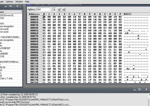

garisonford Опубликовано 24 ноября, 2009 Опубликовано 24 ноября, 2009 Нужна софтина J-Flash читать/писать TMS470 - кому не жалко поделитесь или ссылку! Респект коллеги ....

White Опубликовано 27 ноября, 2009 Опубликовано 27 ноября, 2009 J-Flash можно скачать с официального сайта J-Flash Но он работает только со своими адаптерами J-Link. Поддерживает и прошивку и отладку огромного числа ARM'ов, интерфейс USB. Если нужен, стучись в личку.

viytik Опубликовано 12 декабря, 2009 Опубликовано 12 декабря, 2009 TMS470 это ARM7. Есть другая програмулька .Вней есть ARM7.Этой программой я испытывал jtag и схему ,правда для другого проца. Эта софтина работает через 74НС244 и ЛПТ и вней есть ARM7.Значит может читать/писать TMS470? 1
jtiv Опубликовано 13 декабря, 2009 Опубликовано 13 декабря, 2009 Думаю что может.Пока не на чем испытывать! 1
viytik Опубликовано 13 декабря, 2009 Опубликовано 13 декабря, 2009 Думаю что может.Пока не на чем испытывать! Можна схему и печатку в личку? Чтоб не набирать постов на телесате? 1
White Опубликовано 14 декабря, 2009 Опубликовано 14 декабря, 2009 Эта софтина работает через 74НС244 и ЛПТ и вней есть ARM7.Значит может читать/писать TMS470? Ну почти. Если в софте есть поддержка ARM7 и он позволяет загрузить в ОЗУ код и там его запустить. То остается только самостоятельно написать загрузчик и вот тогда сможет. 1
