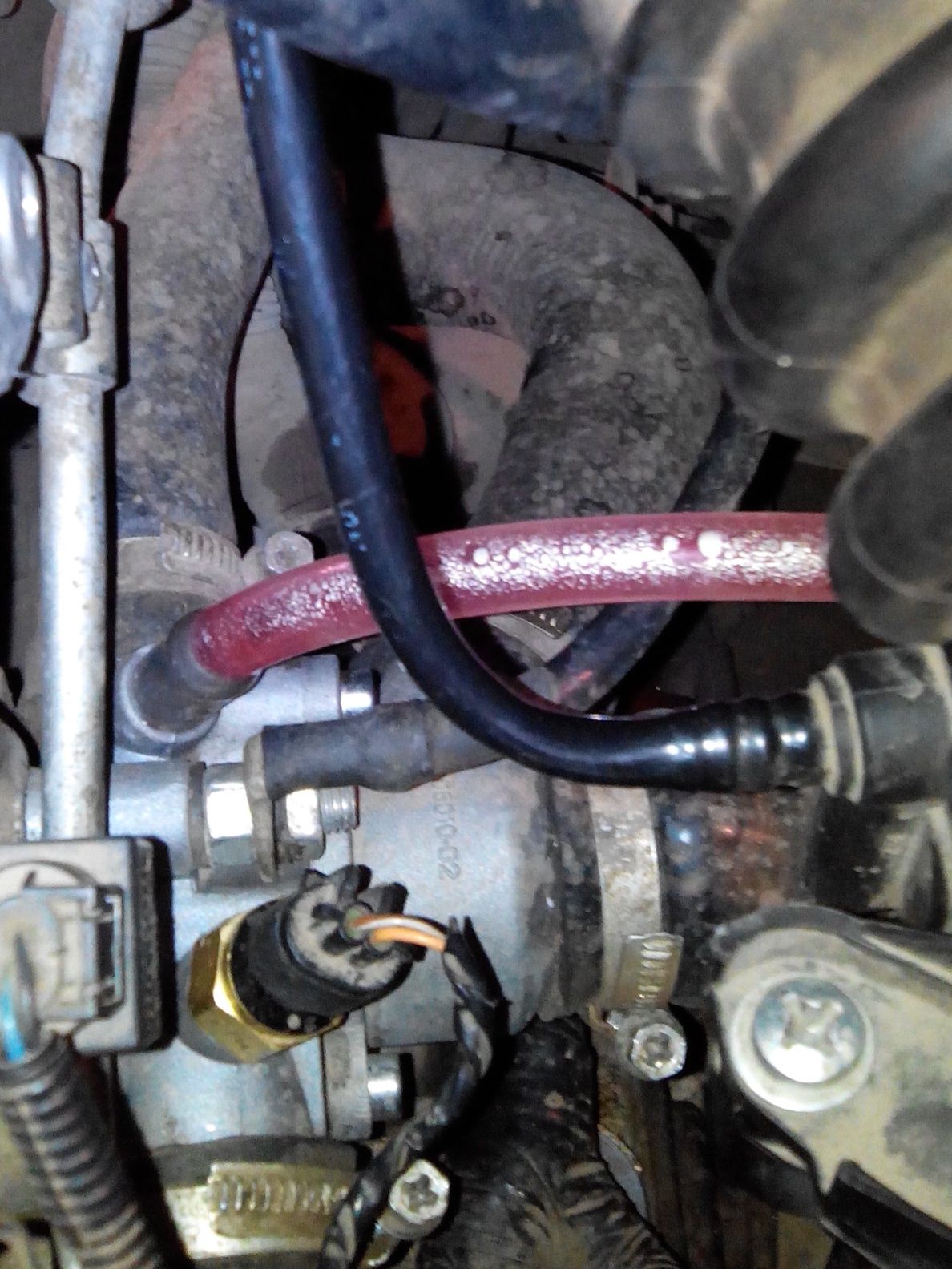

Снимал трубку прогрева ДУ с термоса. Заглушил. на сосок термоса одел прозрачную трубку. На ХХ два срабатывания вентилятора. Вроде газов нету. Мееленькие пузырики  как запотение-в них пар типа и конденсируется. погазовал- то же самое. если трубку держать вертикально то и ети пузырики не собираются.

#45 тас
    Профи
  • Модератор
  • 6 765 сообщений
  • Пол:Мужчина
  • Город:Рег.123_ру
  • Интересы:Chiptuning_ТАС на бензиновые отечественные и иномарки Корейского,Китайского автопрома,настройка иномарок под эбу январь
    Индивидуальная калибровка.
    Онлайн .
  • Автомобиль:москвич 2,0л
Отправлено 02 Октябрь 2015 - 16:57
где данные диагностики ? сколько можно гадать !
