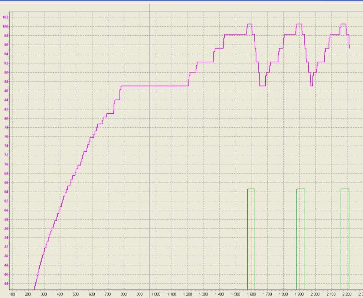

Прикрепленный файл  Безымянный.jpg   166,63К   1 Количество загрузок:График прогрева двигателя.
Что то скорость прогрева существенно не упала, что видно на втором прогреве после включения вентилятора. Большой круг открыт.
Зеленые столбики- включение вентилятора
Из гарфика примерно:
69-81С---- 3,6С\мин
69-87С----4,07С\мин
87-100,5----4,26С\мин
Хотя с открытием большого круга антифризу становится больше и радиатор слегка тепло отдает. Патрубки до вкл вентилятора 85 и 91 градус. Это Термос открыт а вентилятор еще не включился. После вкл вентилятора 68 и 86 градусов. После вкл и выкл через некоторое время -- 80 и 92 градуса.

Все это на ХХ на месте
