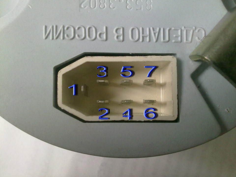

FAKT Опубликовано 24 июля, 2015 Опубликовано 24 июля, 2015 Здравствуйте! Господа, подскажите, пожалуйста, распиновку спидометра ПА 8160-3 (Беларусь). Или она такая же, как на спидометре 85.3802 (буханка)? Будет ли работать подмотка на ПА 8160, которую применяем на ВАЗ...?

Xor Опубликовано 26 июля, 2015 Опубликовано 26 июля, 2015 (изменено) 1) Минус ( — ).2) Плюс ( + ).3) Плюс ( + ).4) Вход сигнала с датчика скорости.5) Дальний свет.6) Подсветка.7) Выход на питание датчика. Изменено 26 июля, 2015 пользователем Xor
FAKT Опубликовано 26 июля, 2015 Автор Опубликовано 26 июля, 2015 Т.е такая же как на будильнике 85.3802 ?
