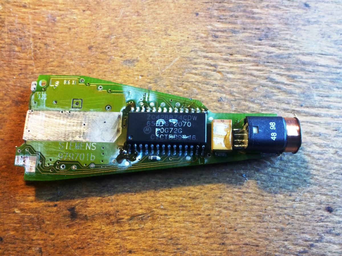

а так дамп епром первого проца и дамп с ключа(или фотку ключа , вдруг нек )

Два дня в поездке был, приехал глянул сколько Вы мне тут подзатыльников наотвешивали ну и поделом мне. Конечно в ключике мотя G72G, дампик омегой слил и прилагаю, очень надеюсь что процик с замка сдувать и не понадобиться ( хотя чинский АК-400 в гараже нашел мало ли проц читать придется, не выкинул еще) читал мерин лаунчем потому что быстрее на парковке ничего не придумал, старуха опять же чинская есть но в персоналке стоит ( СOM порт нужен ей ), с паркингом развеселил я ВАС а что прикажите делать, втаскивать на эвакуатор через силу, так уж помоему лучше зажигание куском провода включить, для машины же безболезней будет.

что на моте ключной написано?
в ezs можешь запаивать .
в ключ подожди . фотку моти с ключа можешь положить
В ezs без изменений дамп вливать? На моте с ключа 0G72G маска написана, фотку пока не могу, продолговатая прямоугольная микруха на 28 ног, по 14 с каждой стороны.
на моем 2070 написано . что на твоем . в ezs запаивай без изменений .  ничего вливать не надо
