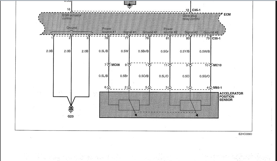

Egy Опубликовано 8 августа, 2015 Опубликовано 8 августа, 2015 По диагностике вылезает ошибка p2138. Вроде как ошибка датчика положения педали газа. Дергаю за разъем, вроде дело не в нем. Поменял педаль газа. Острая проблема исчезла (или совпало так), но порой ошибка проскакивает. Пока наблюдения в течении 25 километров... Проявляется ошибка так: на ходу периодически схватывают за зад и не дают ехать, реакция на педаль нулевая. Можно просто утопить педаль и немного подождать и она опять поедет. Ошибку читали абритусом и джисканом.
Гость Опубликовано 8 августа, 2015 Опубликовано 8 августа, 2015 Так вроде ничего нового)))) Мультиметр (осцил) на питание и выхода- и смотреть, что пропадает.... Наверное оно:
Egy Опубликовано 8 августа, 2015 Автор Опубликовано 8 августа, 2015 Так вроде ничего нового)))) Мультиметр (осцил) на питание и выхода- и смотреть, что пропадает.... Наверное оно: Спасибо за схему. Только проблема сильно плавающая, сложно поймать. Есть кто в Питере, кто готов помочь победить?
иван30 Опубликовано 8 августа, 2015 Опубликовано 8 августа, 2015 Ошибка по акселератора может появится, когда произвольно включается стоп сигнал. Было у меня такой случи в конце оказалось лампы стоп сигнала p21/5w, накал стопа дотрагивался до накала габарита.
Egy Опубликовано 8 августа, 2015 Автор Опубликовано 8 августа, 2015 Ошибка по акселератора может появится, когда произвольно включается стоп сигнал. Было у меня такой случи в конце оказалось лампы стоп сигнала p21/5w, накал стопа дотрагивался до накала габарита. Идея интересная, но визуальный осмотр показал , что там все в порядке. Проехал еще 55 км полет нормальный, ошибка не выскакивала. Хотя до замены педали было просто мучение. Обратил внимание, что на парковке не сработал передний парктроник, он завязан на педаль тормоза.
