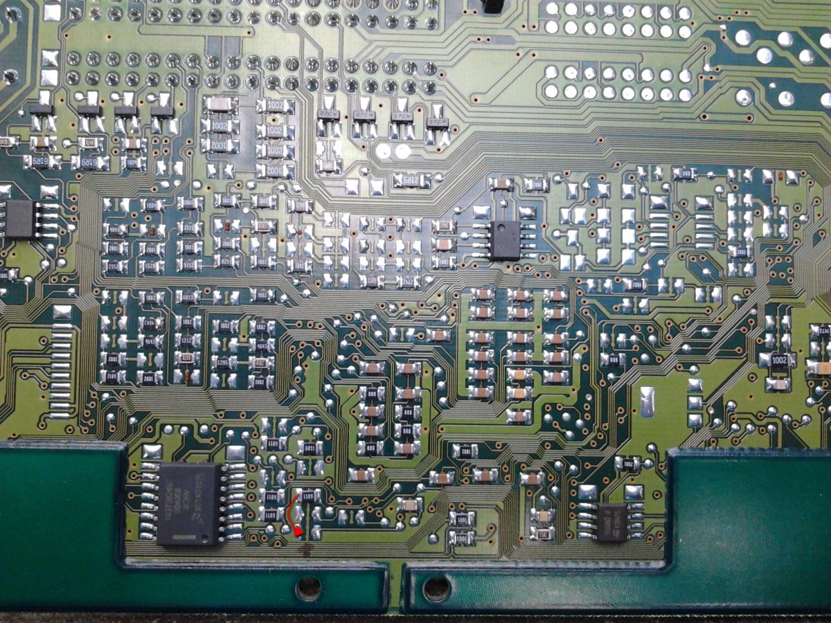

Всем привет!  блок ME7.9.7 машина Cherry Tiggo 2.0 4ВД 2012г., снаружи как все ,а внутри новая аппаратка. Если у кого хелп на него, поделитесь пожалуйста,старые хелпы не подходят.
Иденты блок отдает, читать очково. Фото блока прилагаю.Заранее спасибо.

Это ME7.9.7+, переставь сопротивление для перевода в boot
  • Like 1

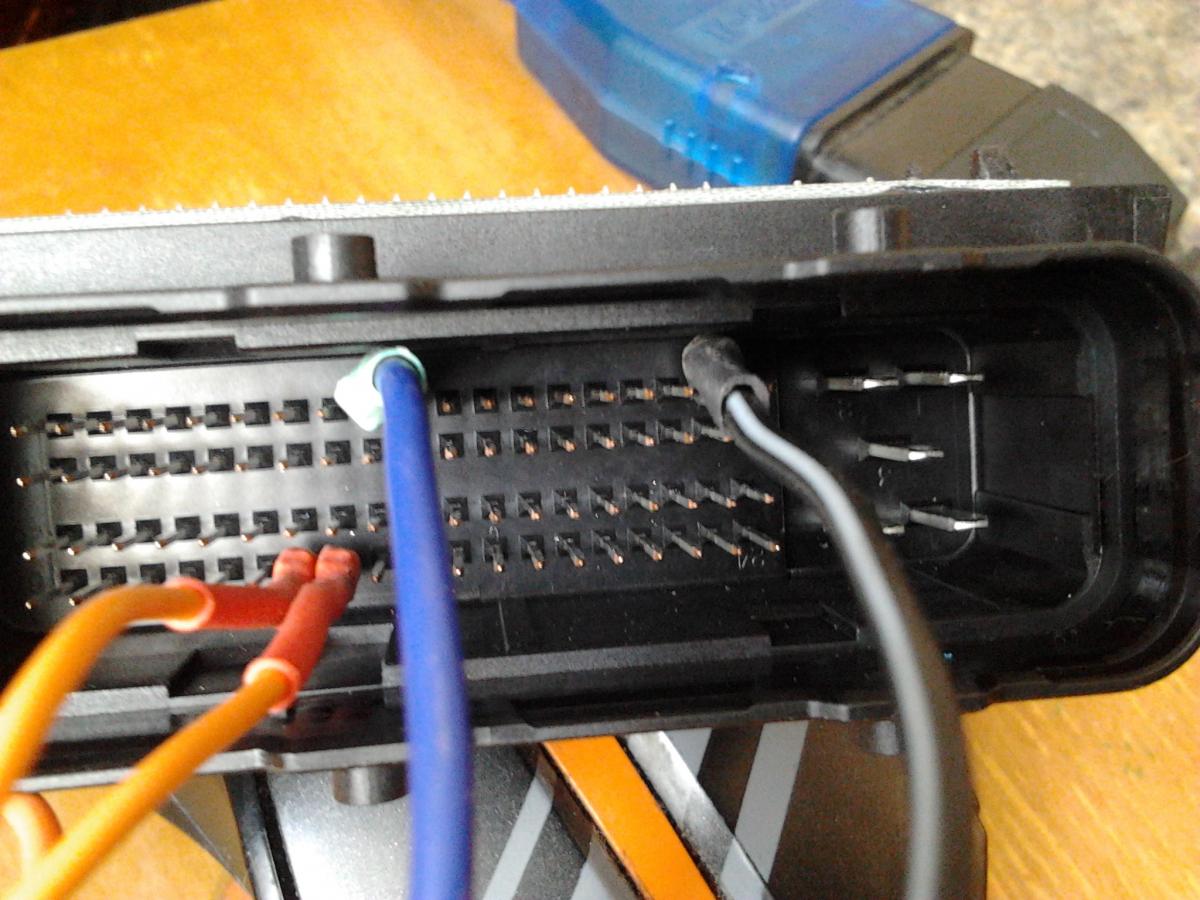

Cпасибо! Подскажите пожалуйста,подключение такое же как старого блока?
...можно совсем выпаять этот резюк и обратно не ставить........на скорость не влияет!!!,(из личного опыта),просто при перепайке ветром сдуло на улице дело было,но все прекрасно работает без него.
при репроге R=6.8к от массы к правой нижней точке как на фото выше и программировать как Бош 797(+),например чиплодырем (можно старым ломаным)
В комбике хелп на него был,по дырке не отдался,а в буте с первой попытки.

Всем привет! Парни. Схема подключения как бош 7.9.7. Перепаять резистор как на фото. Чип лодырем во вкладке М7.9.7+. и флешь и эпром. Вкладкой МЕ 7.9.7 не сольешь, так как там стоит проц st10f257, а не инфинион со внешней флеш как во вкладке МЕ 7.9.7. И правильный размер 832кб.
