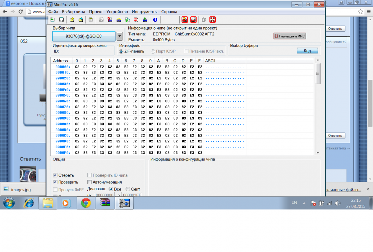

lelikos48rus Опубликовано 27 августа, 2015 Опубликовано 27 августа, 2015 Здраствуйте, вообщем ситуация такая имею Мини Про tL866 нужно перезаписать EPROM S93c76 проблема в том что прочитал я ее без проблем но когда пытаюсь запрограмировать не получается она становится нейсправной и больше не читается вернее читается но с крвым дампом подскажите что не так делаю спасибо!!!! Панель приборов Honda civic 2006 4D 2007
lelikos48rus Опубликовано 27 августа, 2015 Автор Опубликовано 27 августа, 2015 (изменено) Случаем 1 байт не ФФ пишет? После попытки записи Изменено 27 августа, 2015 пользователем lelikos48rus
lelikos48rus Опубликовано 27 августа, 2015 Автор Опубликовано 27 августа, 2015 А исходник имеется? А исходник имеется? ЧТО ЗА ИСХОДНИК
andrey_ab Опубликовано 28 августа, 2015 Опубликовано 28 августа, 2015 читать и писать нужно в формате 16 бит на не 8 как у вас на картинке
kashey Опубликовано 29 августа, 2015 Опубликовано 29 августа, 2015 Писать микру надо после того как убедишься что считал правильно. Для этого надо сравнить пробег на экране с тем что в дампе. Возможно неправильно выбрал производителя микросхемы. У меня было такое на Logan.
Dm.Rad Опубликовано 30 августа, 2015 Опубликовано 30 августа, 2015 битуха не может убить микруху, а вот вольтаж да. Убедись в правильности выбора микросхемы и производителя, макс вольтаж выставляй 3.5V 1
