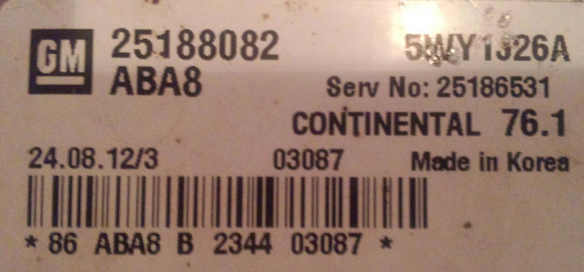

lis@a Опубликовано 27 августа, 2015 Опубликовано 27 августа, 2015 Доброго всем вечера! Авто после ДТП, (удар в переднее левое колесо.....моторнику досталось....+ постояла под дождем.....) Первые два дня после ДТП- запускалась(через раз). Кто богат распиновкой этого блока-поделитесь пожалуйста.... По этому блоку особо полезной инфы мало....да и с зажигалками редко работаю.
lis@a Опубликовано 27 августа, 2015 Автор Опубликовано 27 августа, 2015 Диагностики нет....но чек горит. Связывался 3-я сканерами.
radick16 Опубликовано 27 августа, 2015 Опубликовано 27 августа, 2015 Так , если моторный "готов" донора искать да вязать. Распин по питанию в комбике как вариант посмотреть. Эти блоки в нормальной то эксплуатации гниют изнутри, а уж удар, дождик..

lis@a Опубликовано 30 августа, 2015 Автор Опубликовано 30 августа, 2015 (изменено) есть такой эбу на продажу,цена 10000руб Эх... чуть раньше бы знать, забрал бы. Клиент купил в какой-то интернет конторе за 24 т.р Родной блок на связь не идет, при подкл. греется проц.....но чек зажигает. Флеш на внешнем прогере не опозналась....теперь новый блок и к офф. дилеру на привязку. Ну так как-то. Спасибо serega pugachev за схему эл оборудования круза. Изменено 30 августа, 2015 пользователем lis@a
YVB Опубликовано 2 марта, 2019 Опубликовано 2 марта, 2019 эбу simtec76.1 шевроле круз 1.8л. подскажите пожалуйста если можно, где в эбу на плате расположен чип. 29F800 ? С уважением YVB.
denis02 Опубликовано 2 марта, 2019 Опубликовано 2 марта, 2019 Вы что. Это флешка. Ее трудно не заметить.
YVB Опубликовано 2 марта, 2019 Опубликовано 2 марта, 2019 которая рядом с прцом с права 8ног верхняя или нижняя смотрим разъёмом к себе, не могу ни чего прочесть, всё затёрто.
YVB Опубликовано 2 марта, 2019 Опубликовано 2 марта, 2019 всем спасибо! разобрался, думал память в чипе. 8 ногом и на плате всё затёрто, так отмывали, с этим эбу впервые, прогорел проц. нужно перепаять флеш память с него в новый блок. С уважением YVB.
