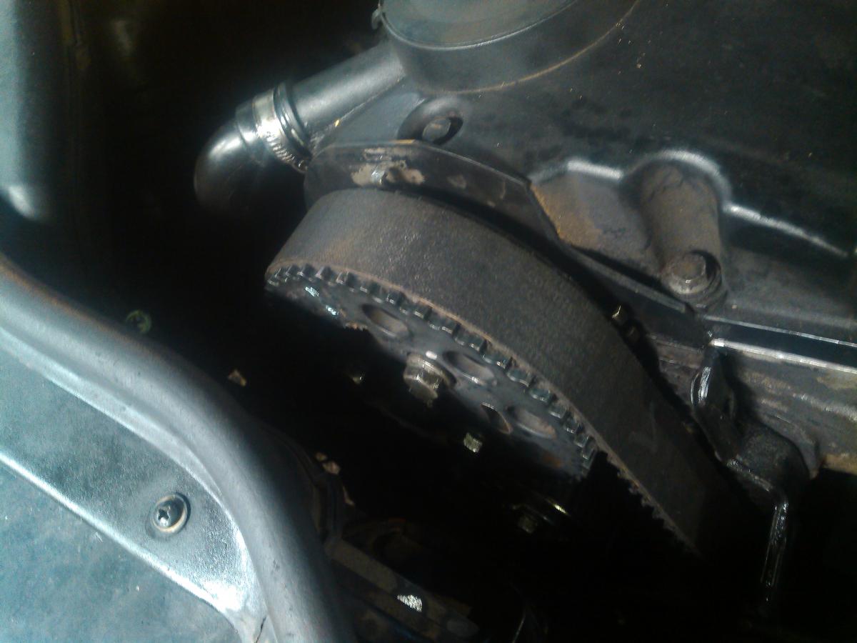

  Привет. "Метки на месте"..... а как проверял, визуально и все? Спецприспособ нет наверное, если не занимаешься такими машинками...... Думаю все таки не там синхра. Выложи осцилку ДПРВ + ДПКВ.
приспособ к дизелям нету.метки смотрел визуально,шестерню распредвала зафиксировал подходящим штифтом.чтоб удостоверится что 1-й цилиндр в ВМТ снял форсунку.все совпало.думал провернуло шестерню распредвала-она на шпонке,все на месте.
  Понятно.......  Сними все таки осцилку ДПРВ + ДПКВ. Таким методом не выставишь.

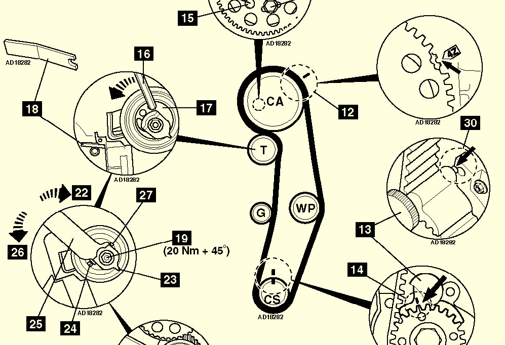

вот еще что заметил.зубцы на шкиву распредвала не соответствуют тому что написано в книге.когда коленвал  по метке то напротив метки 4Z стоят зубцы 3-го цилиндра.потм идет одинарный(4-й ?).разве не должно на против метки 4Z стоять зубцы 1-го цилиндра.
 ​зубцы на распредвалу.doc
а вот так у меня
неужели на 90 гр.может проскочить?
т.е там где сейчас находится одиночный зуб должен быть двойной с минимальным расстоянием между зубцами.или я ошибаюсь?
Изменено пользователем edvand

По меткам правильно на первый взгляд, но надо по калибрам.

больше интересует правильность расположения зубцов на шкиву р.вала.ведь если порядок работы цилиндров 1-3-4-2 ,и одиночный зуб соответствует 4-му цилиндру то на метку 4z смотрит 3-ий цилиндр. а поршень первого цилиндра в ВМТ ,а зуб его вообще в низу.какая то хрень, или я че то попутал.

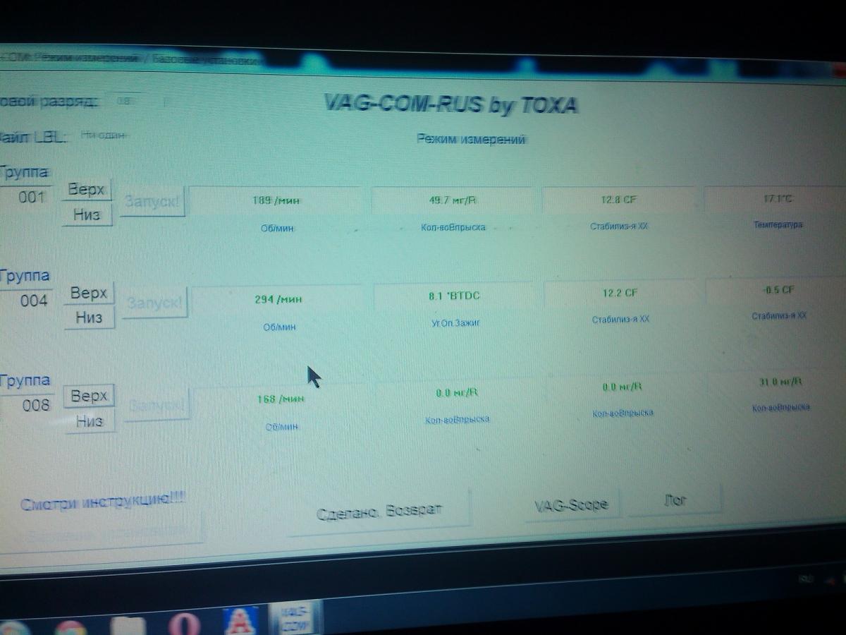

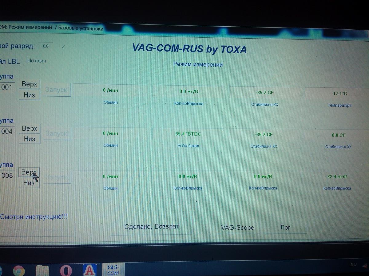

ЗЫ Берём VAG-COM идём 01-08-04 смотрим при про крутке стартером 4е окно если укладывается -1,5+1,5 то ремень в метках.

форсунки разбирали-чистили в каком то суперпупермегадизель сервисе в Питере.хотя еслиб он мне этого не сказал, я б и не подумал что они чистые.
первое фото-вкл.зажигание.
второе -во время прокрутки
