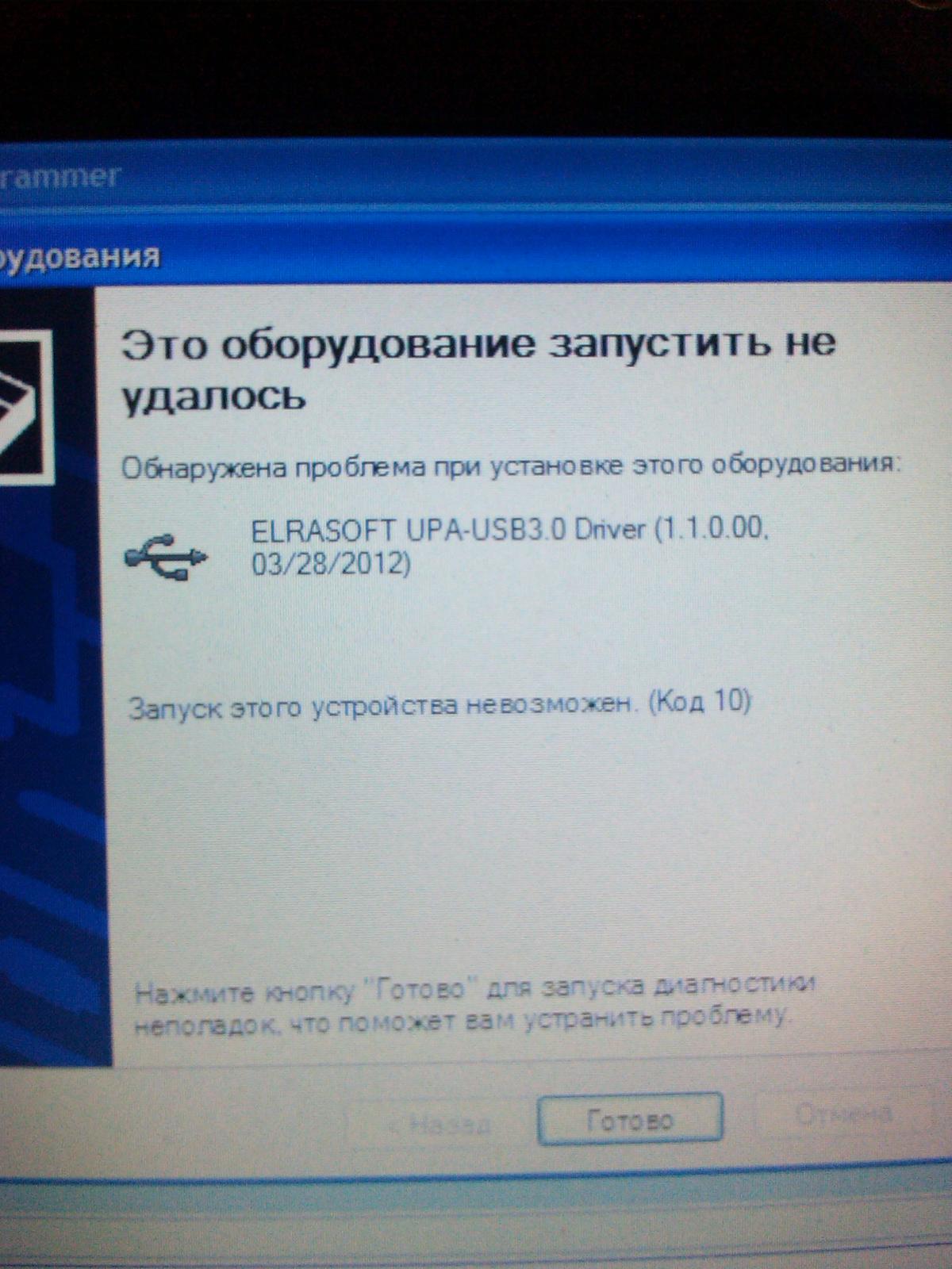

Доброго здоровья всем. Мужики не могу поставить драйвер на упу. Выскакивает вот такое окно.   Первоначально пользовался ею, только версия проги была v1.2. Решил поставить на другой комп. версия проги v1.3 build 014, сама программа запускается драйвер не устанавливается.

А WINDOWS на компе какой?

XP sp3. Получается если железо было запущено с версией проги 1.2 то версия 1.3 не будет работать, так?

Ну у меня на 2х разных компах стоит разные версии софта упы и всё работает. Расскажи как ты ставишь дрова. При установке дров наверное нужно указать путь к дровам нормальный. Если дрова не подхватываются нормально из корректного места где они лежат, то проверь работает ли твоя упа на другом компе, если у тебя есть конечно где проверить. И кстати, если может ты чего не договариваешь - упа ори или кит? При смене софтов / перепутывании, на упе слетает дамп в еепроме, что в китайской, что в ори. Тоесть если ты ори воткнешь под кит софт , то слетит, если наоборот, то тоже слетит. Я таким образом был вынужден на 2х приборах восстанавливать дамп еепрома))))

на ноуте упа работает норм. с версией 1.2., хотел установить на нетбук но с версией 1.3, так вот из папки где версия 1.3 дрова не устанавливаются, софт использую тот который шел с упой в комплекте. упа-китайская. на нетбук упу ставлю впервые.

ВСЕ получилось. версия упа 1.3 Все дело в том, что на диске с девайсом было два софта 1.2 и 1.3 так вот  1.2 ставил первым. все работало, потом на второй комп захотел поставить версию 1.3, с драйвером получилась засада. какой-то косяк  на диске, с версией 1.3. версию 1.3 скачал на сайте и ОК.

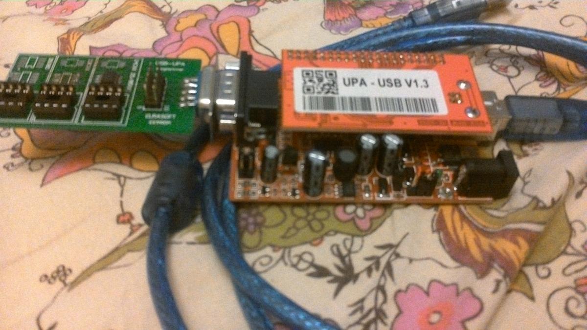

Ребят кто поможет  не работает  upa-usb 1.3   На ноутбуке xp pac2 всё работало  хотел поставить на планшет вин 10 программа всё встаёт адаптер  видит но диспетчер устройств горит восклицательный знак.

У меня upa-usb 1.3 с ним будут работать?
У меня тоже v1.3 и работает без вопросов! Но во вложении есть описание redmi !!  Supported OS: Windows 64-bit XP, Vista, 7
