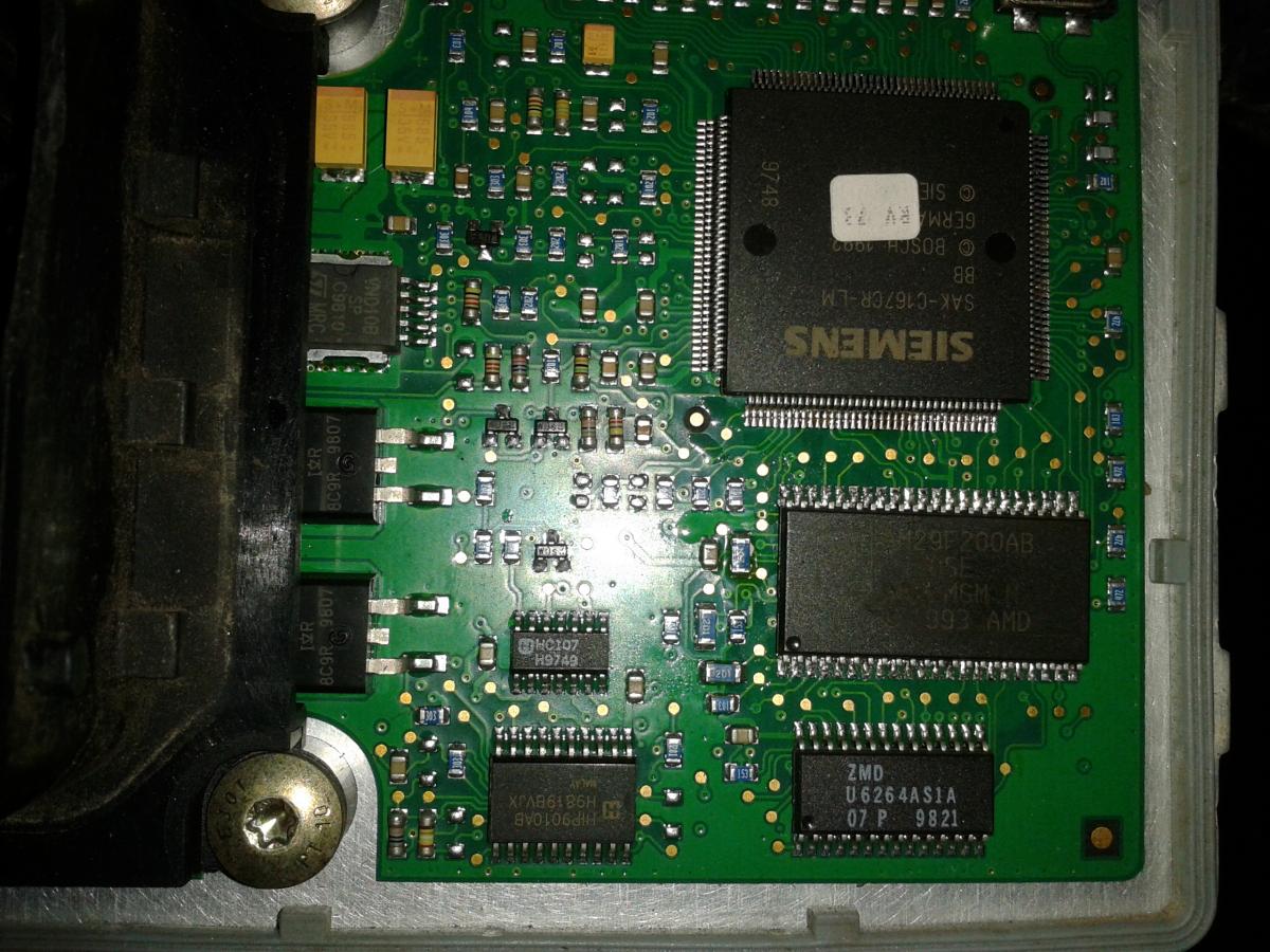

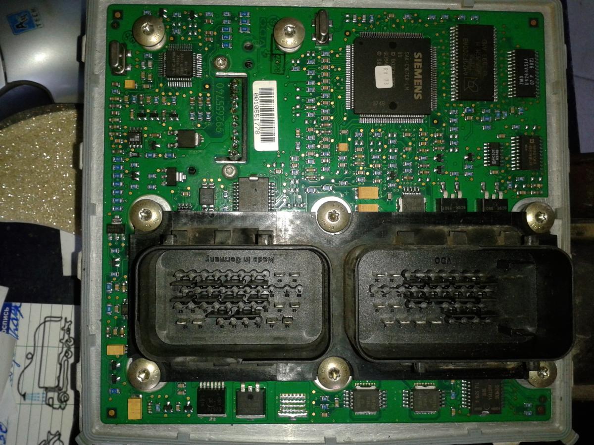

Сержант123 Опубликовано 12 сентября, 2015 Опубликовано 12 сентября, 2015 Ситуация такая, после переполюсовки на Мерседесе А 140 1998г.в эбу сименс совмещенный с дмрв, вышел из строя какой элемент эбу вставить в эбу донор для работоспособности донора на авто ?
DiMonstr86 Опубликовано 12 сентября, 2015 Опубликовано 12 сентября, 2015 Возможно пробит защитный TVS диод, а может дорожки погорели. Проц вряд ли сдох, хотя возможно) Это настоящий ребус! Уважаемый, напишите данные по авто полностью - это раз) Два - фото платы ЭБУ в студию. Что сейчас не работает? Заводится? На диагнозу выходит или нет? Если выходит, то что она говорит?
Сержант123 Опубликовано 12 сентября, 2015 Автор Опубликовано 12 сентября, 2015 Первые мысли такие же были,хозяин два донора протянул,пересадил флеш на фото видно, А29F200BA и вся проблема в донор перешла,бензонасос с периодичностью 2 секунды работает две отдыхает На связь родной не выходил,после пересадки и донор не выходит, могла флешка умереть? Фото Диод целый дорожки в идеале,
DiMonstr86 Опубликовано 12 сентября, 2015 Опубликовано 12 сентября, 2015 Думаю могла. Предлагаю в программатор флеху и прочитать ее содержимое. Глянуть дамп и сделать вывод битые данные или нет. Вероятно они действительно битые. Тогда нужно найти сток и залить через программатор или в bootmode.
Сержант123 Опубликовано 12 сентября, 2015 Автор Опубликовано 12 сентября, 2015 Мля очень именно на это и смахивает,завтра читану,а иммо в флеше? по какому адресу?
DiMonstr86 Опубликовано 12 сентября, 2015 Опубликовано 12 сентября, 2015 Думаю да! Eeprom на плате не вижу, значит во флэшке
