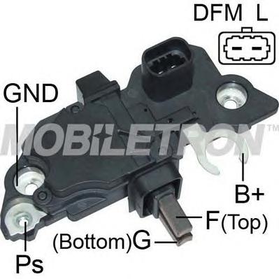

remzan Опубликовано 16 сентября, 2015 Автор Опубликовано 16 сентября, 2015 вот мой регулятор,я правильно проверяю?и что за управление?

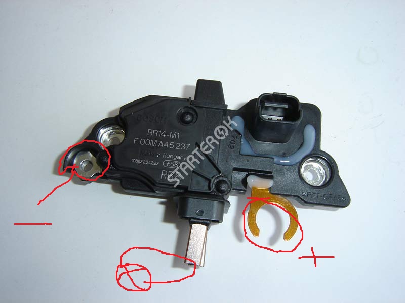

sergeyrodionov Опубликовано 16 сентября, 2015 Опубликовано 16 сентября, 2015 плюс и минус на шетки вообще то надо бы они на разьеме
remzan Опубликовано 16 сентября, 2015 Автор Опубликовано 16 сентября, 2015 вот так?или как ?можешь нарисовать ?
Дмитрий Иванович Опубликовано 16 сентября, 2015 Опубликовано 16 сентября, 2015 Думаю так будет правильно.
remzan Опубликовано 17 сентября, 2015 Автор Опубликовано 17 сентября, 2015 все схемка работает большое спасибо.оказалось что у меня регулятор вообще не работал а новый который я приобрел разьем L находился на месте dfm
