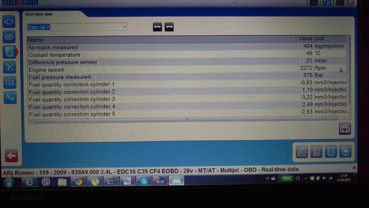

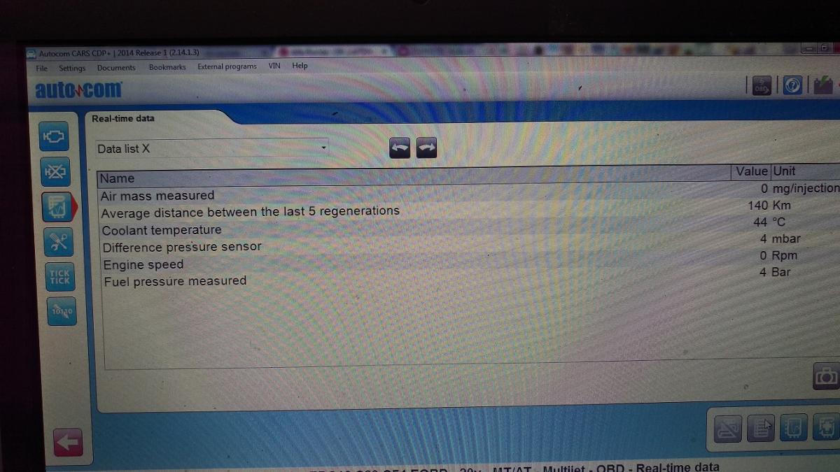

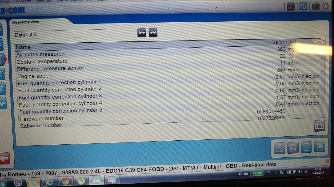

Вот ещё пара листиков.
Живые данные.
Вот данные

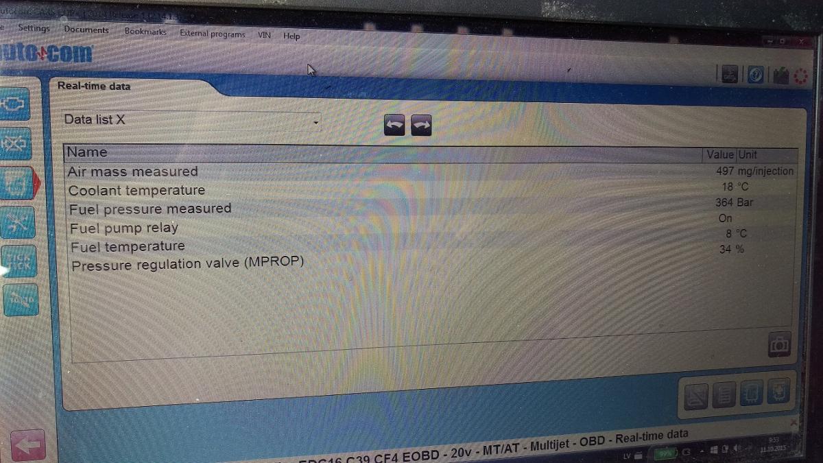

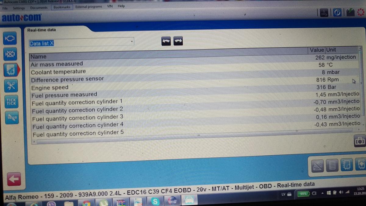

Не вижу давление топлива на ХХ, или он только разность показывает между желаемым и действительным?
https://www.auto-bk.ru/forum/topic/64546-alfa-romeo-159-24jtdm-%D1%80%D0%B5%D0%B6%D0%B5%D1%82-%D0%B3%D0%BB%D0%B0%D0%B7%D0%B0/#findComment-839265
Как то я это пропустил. Через пару часов приступлю к авто опять. Вчера пришлось раньше домой уехать, надышался, хренова стало.

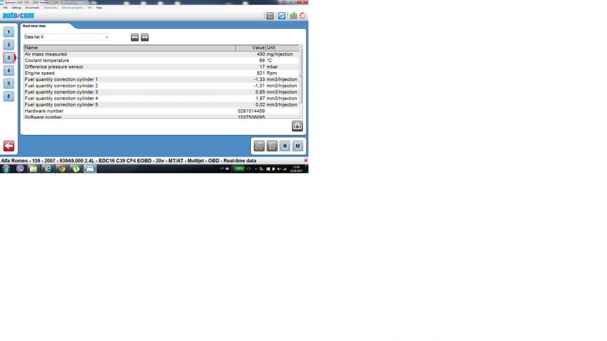

  • 3 недели спустя...
Только сейчас добрался до машины.
Мне почему то кажется что  на ХХ давление в магистрали завышенное..

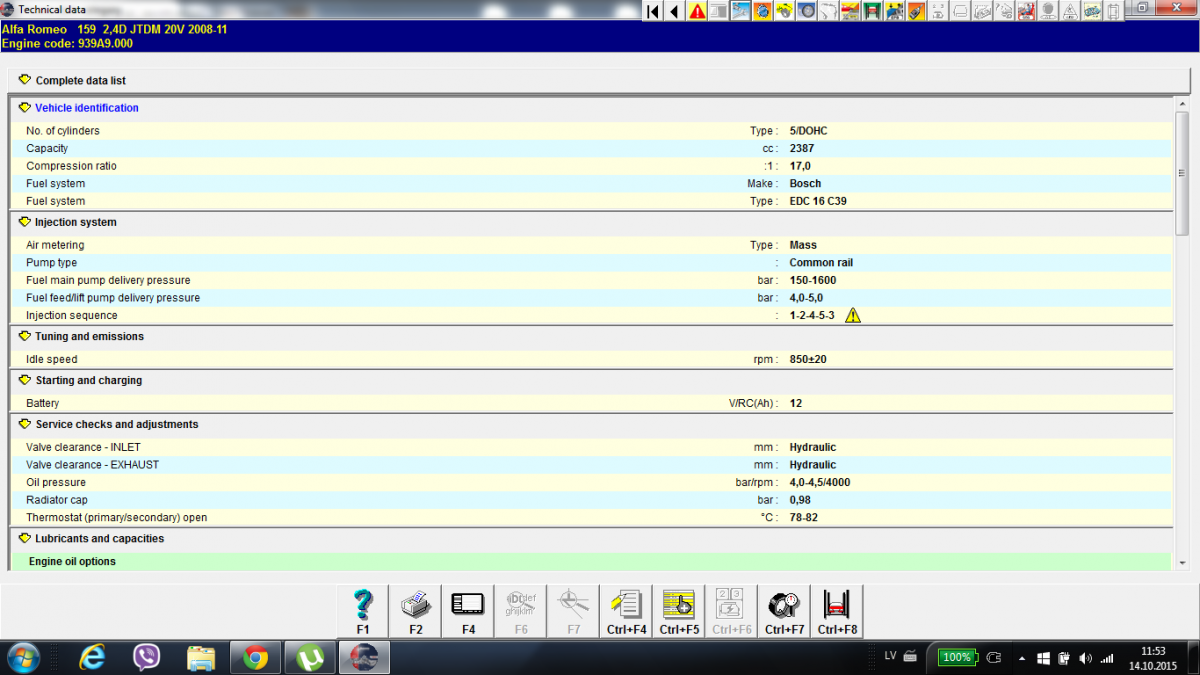

https://www.auto-bk.ru/forum/topic/64546-alfa-romeo-159-24jtdm-%D1%80%D0%B5%D0%B6%D0%B5%D1%82-%D0%B3%D0%BB%D0%B0%D0%B7%D0%B0/#findComment-848310
Сколько Бар должно быть давление в магистрали н ХХ.
Мне кажется завышенным то что есть.
https://www.auto-bk.ru/forum/topic/64546-alfa-romeo-159-24jtdm-%D1%80%D0%B5%D0%B6%D0%B5%D1%82-%D0%B3%D0%BB%D0%B0%D0%B7%D0%B0/#findComment-848337

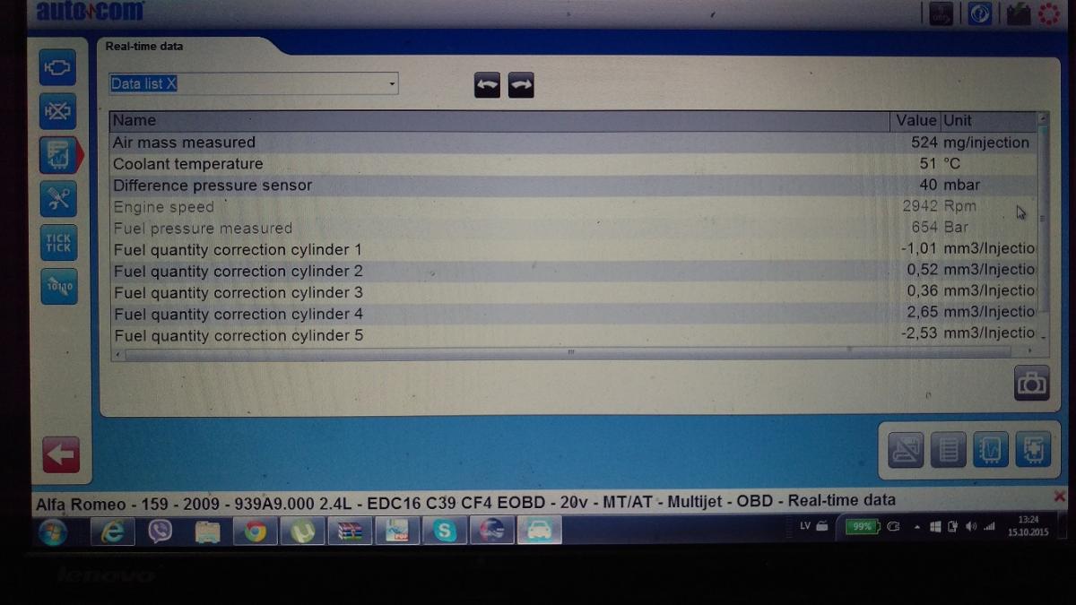

А под нагрузкой машина как себя ведет? Симптомы исчезают? Тяга нормальная? Посмотрите на 2000-3000 оборотах значение датчика дифдавления. Что-то меня смущает перепад 18-20 мбар на холостом ходу.
https://www.auto-bk.ru/forum/topic/64546-alfa-romeo-159-24jtdm-%D1%80%D0%B5%D0%B6%D0%B5%D1%82-%D0%B3%D0%BB%D0%B0%D0%B7%D0%B0/#findComment-848695
Давление до насоса высокого давления 4,5Бар.
Под нагрузкой едет великолепно. Правда хороший момент появляется после 2000об/мин.
С утра на ней катался. В один момент на нагретом двигателе тронулся с места на первой передаче и сразу после переключения на вторую пропала тяга на 2-3 секунды и опять всё нормально.

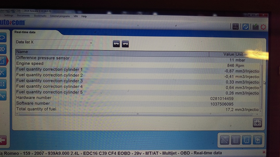

Дифдавление сейчас посмотрю .
Меня мучает вопрос, почему Холодный двигатель заводится и глохнет несколько раз. И когда удержится на холостом ходу, работает не ровно.
Стоит мне уже с первого раза прикоснутся к педали газа, машина не глохнет с разу (может заглохнуть через минуту на ХХ). Когда трогаюсь с места газ надо поднажать по больше чем в рабочей температуре а то вырубает. Автоком здесь не помощник - очень тормозит с показаниями.

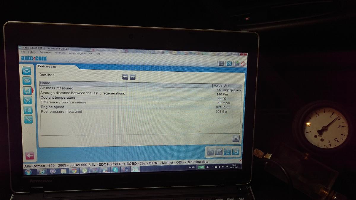

Вот такие вот величины на данный момент.
Сейчас дождусь пока чуток остынет и попробую завести без эгр.
https://mega.nz/#!4JUSCBzT
https://www.auto-bk.ru/forum/topic/64546-alfa-romeo-159-24jtdm-%D1%80%D0%B5%D0%B6%D0%B5%D1%82-%D0%B3%D0%BB%D0%B0%D0%B7%D0%B0/#findComment-848738
обратите внимание на то как часто происходила регенерация.
нет изменений. Отключал по отдельности и ЭГР и вакуум с турбины.
Остаётся измерять давление магистрали механически.
