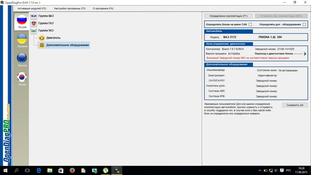

Сергей 985 Опубликовано 24 сентября, 2015 Опубликовано 24 сентября, 2015 В принципе сначала с предистории.... Ваз 2172 "Приора" хэтчбэк, 2008 г.в., покупалась в салоне, владелец один, ну и я периодически по необходимости. До 63 тысяч километров претензин не было пока не порвался ремень ГРМ. Вскрытие на СТО показало минус 12 клапанов. Заменили. Через 4000 километров заклинила помпа, опять 12 клапанов в ведро. через 10000 километров ремень, опять СТО, клапана, и т.д., но правда в этот раз на СТО были выданы еще и безвтыковые поршни. Все поменяли... Ну а дальше и началось самое интересное - стало есть масло почти в ровень с бензином, подумав, дальше стал перебирать двигатель сам. Вскрытие показало что поршни поставили с разворотом на 180 градусов, переставили, масло ест. нашли через авито б\у головку., А, при снятии впускного коллектора в 3 цилиндре на впуске - масло. Меняем головку с заменой клапанов, притиркой. Ездим. масло стало есть еще больше. Снимаем опять голоку, меняем направляющие втулки, клапана подгоняем по месту индивидуально, меняем поршня по новой, ремонтную группу на один подольше, да и фирму в этот раз выбрали нашу, (в прошлом была Аврамат, Украина). Собираем, начинаем ездить. Проехали 2000 километров. Что то не так, сумашедшая потеря мощности.Почитав интернет решили прогнать катализатор. Разгоняем на второй передаче до 4000 оборотов, двигателем скидываем до 2000 оборотов, и так 6 раз. Впринципе - да ничем это не помогает!!!!!!, но, теперь мы имеем масло во впускном шланге, находящемся за ДМРВ. Ну чтож, боримся с проблеммой 2 дня. На самом деле все оказывается меньше чем требуется. Но на каждую операцию надо ВРЕМЯ!!!!, ну да ладно. вопрос решен. Теперь при разгоне машина не хочет резко набирать обороты, а плавно идет на ура. ОПЕНДИАГ показал отвратительную работу ДМРВ, но это и не удивительно., Меняем его, за одно и ДПДЗ, и катушки зажигания заодно усадил в термоусадочную трубку. Проехал. В принципе притензий нет, но, при резком наборе оборотов на 2100 - 2200 оборотов машина как бы сдыхает, но через секунду начинает набирать мощность. Вот теперь у меня в голове головолока. Прошу откликнуться тех кто сталкивался с такой проблеммой и тех кто может нормально прочитать прикрепленные лог файлы. Маркировка автомобиля на фото приора последние.zip

Сергей 985 Опубликовано 24 сентября, 2015 Автор Опубликовано 24 сентября, 2015 шкиф коленвала в нормальном состоянии, при визуальном осмотре повреждений нет, посадочные места в норме, метки ГРМ согласно инструкции. При убитом каткатализаторе мощность теряется при всех нагрузках двигателя, в данном случае на 2100-2200.
