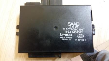

Подскажите где находится блок иммо искал вот такие блоки post-138648-0-30863700-1444332660_thumb.post-138648-0-28234600-1444332674_thumb.но ничего подобного нет, может быть можно удалить иммо
+ 100

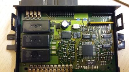

Под сидением вот этот блокмикросхема OD62J (mc68hc05X32) прочитал eepromsaab2.rar но ADE не принимает дамп проверьте у кого есть танго или кеймастерpost-138648-0-52580300-1444379989_thumb.post-138648-0-36571100-1444379997_thumb.
Тему закрываем, спасибо за выдержку. Нашел блок twaic, машина завелась.
