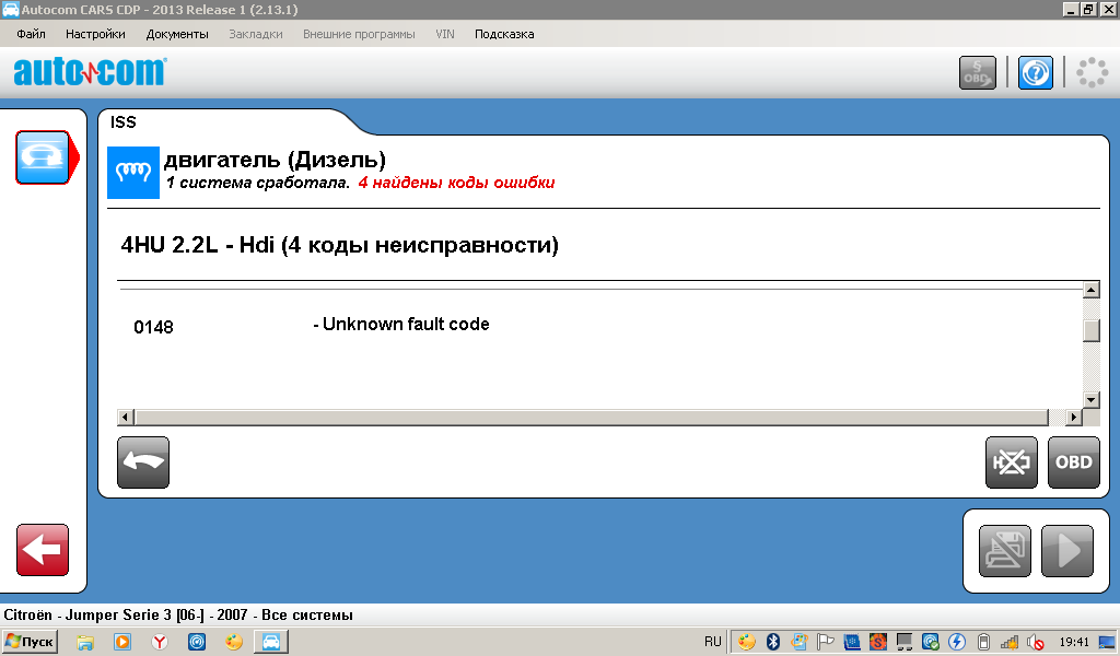

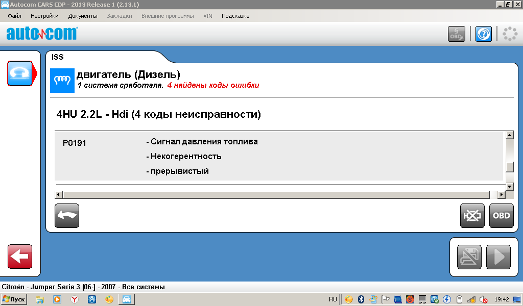

Andrej 18011987 Опубликовано 13 октября, 2015 Автор Опубликовано 13 октября, 2015 ошибка так и появляется (сигнал датчика давления некогерентность) работаю автокомом ,дело в том что когда без нагрузки то все нормально стоит выехать на дорогу и дать ему 3000-3500 загорается чек и потом плохо заводится но когда завелся ,больше 1500 не набирает ,провода от датчика прозвонил все целые сам датчик давления дорогой
lis@a Опубликовано 13 октября, 2015 Опубликовано 13 октября, 2015 Всем привет! Возможно не в датчике дело... Мало параметров...., что происходит с давлением в рампе при средней нагрузке? Показания датчика? После того, как заглох-какое давление в рампе? Что загоняет мотор в аварию? Какие ошибки появляются? Возможно в диапазоне 700-1200BAR форсы "напрямую" льют в обратку...соотв. не допустимое значение давления топлива= режим ограничения мощности... Аппаратура DENSO ?

Bogov Опубликовано 13 октября, 2015 Опубликовано 13 октября, 2015 Номер ошибки какой? Перевод автокома это не то, на что надо опираться. И график давления топлива при разгоне не помешал бы.
Andrej 18011987 Опубликовано 13 октября, 2015 Автор Опубликовано 13 октября, 2015 хорошо , значит мне тогда вам на суд нужны! 1. давления в топливной рампе 2.давления в топливной рампе когда двигатель входит в аварию 3.номера ошибок 4.график давления топлива в топливной рампе при разгоне

omdm Опубликовано 14 октября, 2015 Опубликовано 14 октября, 2015 ошибка так и появляется (сигнал датчика давления некогерентность) Прежде чем что то ломать-менять-чинить попробуйте ответить на вопрос:"А с кем датчик давления должен быть когерентен?"

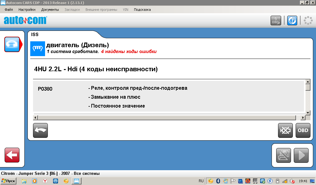

Andrej 18011987 Опубликовано 17 октября, 2015 Автор Опубликовано 17 октября, 2015 займусь им в среду пока еще не пришло реле накала свечей ,оно у него выгорело он же рабатает в паре с клапаном дозатором,или я не правильно понимаю систему HDI
Bogov Опубликовано 22 октября, 2015 Опубликовано 22 октября, 2015 0148 - неправильная подача топлива 0101 - MAF выход из рабочего диапазона 0191 - датчик давления в топливном коллекторе - выход из рабочего диапазона 0380 - неисправность цепи свечей накаливания
