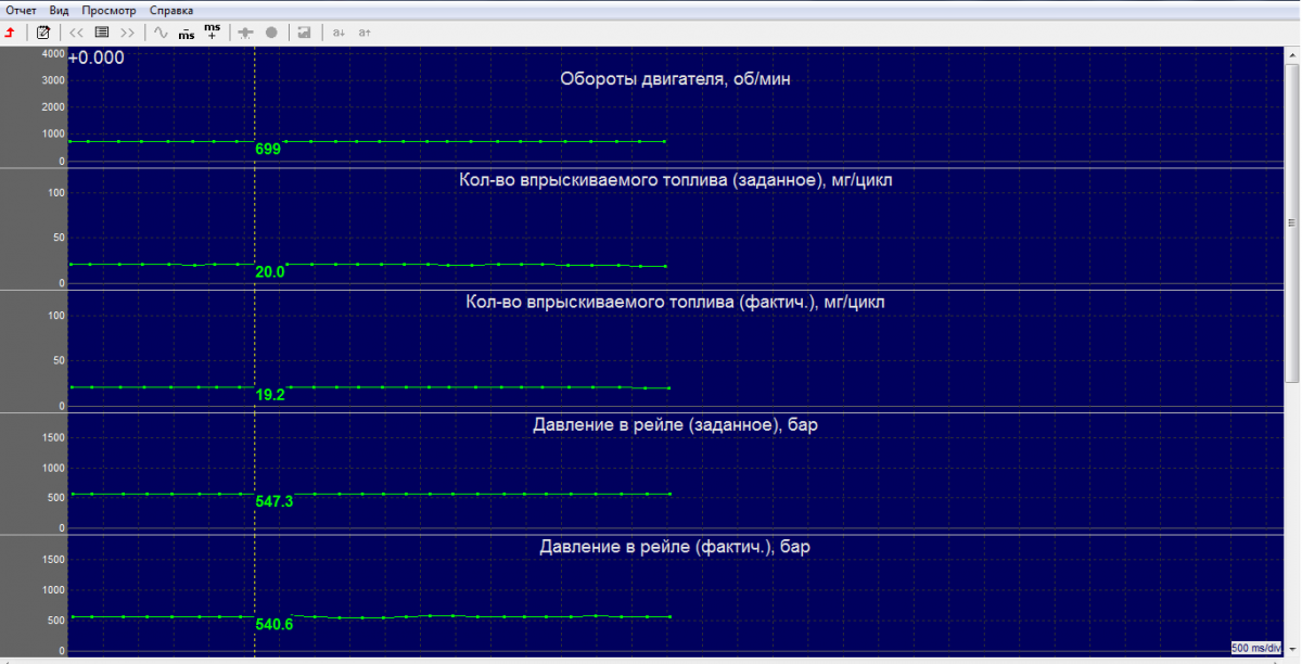

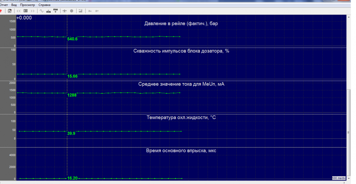

Система BOSCH  EDC7UC31 410л.с. После заводки  выдает ошибки по: Нарушение режима управления дозатором ТНВД- ошибка работы  дозатора топлива на холостом ходу, неверная установка дозатора топлива, превышено максимальное положительное отклонение. Проверил обратку с форсунок общую- за 1 минуту на холостом ходу налило 200 мл. Где-то писали не больше 100 мл должно быть. Могут из-за этого выходить эти ошибки, или дозатор тупит? Фильтра менянные.  Давлние в рейке около 540 бар на холостых. Рейка вместе с аварийным клапаном и датчиком давления стоит новая(заменена). Пробег около 280тыс.км
