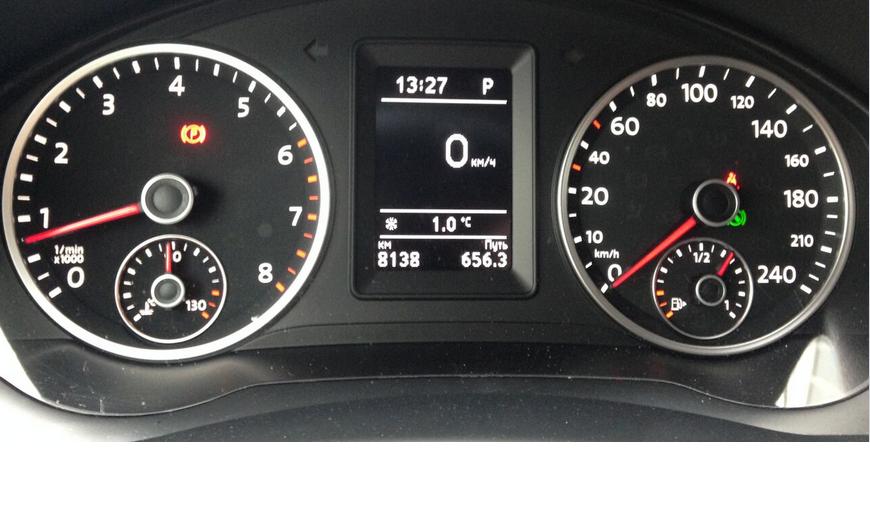

astronom Опубликовано 20 октября, 2015 Опубликовано 20 октября, 2015 Кто делал данную панель? Что внутри... Номер панели 5N0920873D
astronom Опубликовано 20 октября, 2015 Автор Опубликовано 20 октября, 2015 Разобрался. В панели 24LC64
odometers Опубликовано 20 октября, 2015 Опубликовано 20 октября, 2015 Разобрался. В панели 24LC64 и что удачно? у меня ори ДП3 покурил с данным годом. UNKNOWN VERSION, и мимо кассы пепелац(((
astronom Опубликовано 20 октября, 2015 Автор Опубликовано 20 октября, 2015 Не только dp3 курит с этими панелями . Пока не делал просто авто приехало скинуть ошибку и решил посмотреть что за панель VVDI тоже пока не делает но обещают добавить эту панель
Cardiag Опубликовано 20 октября, 2015 Опубликовано 20 октября, 2015 Пока все приборы курят с этими панельками. как и с Multivan :)
komsomol Опубликовано 21 октября, 2015 Опубликовано 21 октября, 2015 (изменено) Я делал 2 015 г, тигуан, сочи эдишн, Ключ добавил нормально .Номер не сохранил, но дамп иммодаты и еепром остался. Вот выдернул из дампа номер 5N0920883 Изменено 21 октября, 2015 пользователем komsomol
sid2009dim Опубликовано 21 октября, 2015 Опубликовано 21 октября, 2015 Пока все приборы курят с этими панельками. как и с Multivan :) Через сервисмод тоже? А то есть 5N0920873F добавить чип и тоже не смог.
komsomol Опубликовано 22 октября, 2015 Опубликовано 22 октября, 2015 а как пробовал делать ?Через что пробовал заходить ?
komsomol Опубликовано 22 февраля, 2016 Опубликовано 22 февраля, 2016 Сегодня и до меня доехал тигуан ,2015г .С панелью под номером 5N0920873D .Сделать так и не смог !Остаётся только надеятся на Виктора ,и VVDI 2 .

KAP6IOPATOP Опубликовано 2 марта, 2016 Опубликовано 2 марта, 2016 подниму, подскажите пожалуйста кто в теме) приборку от тигуана хочу поставить на гольф 5 номер 5n0920873f здесь смотрю люди разбирающиеся, подскажите советом пожалуйста. приборка старая красная. установщика с абритусом нашел, но он ни разу таким не занимался, хотя попробовать не отказал
