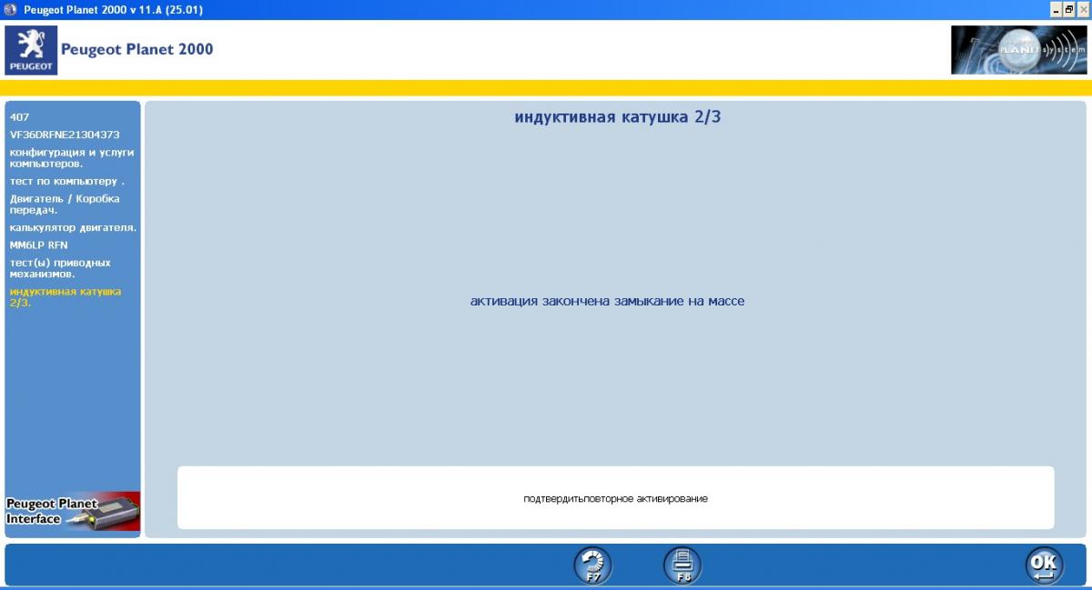

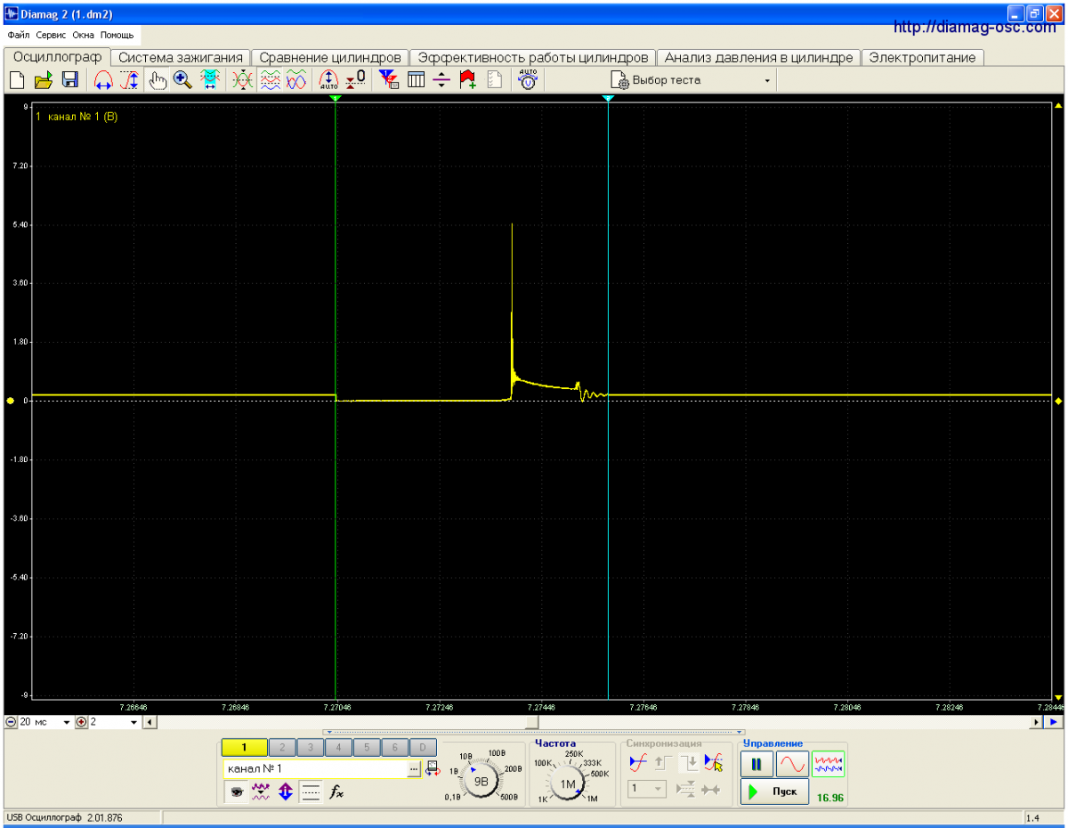

eangald Опубликовано 23 октября, 2015 Опубликовано 23 октября, 2015 На данном авто катались с дохлым модулем зажигания ( пропуски по 3 цилиндру ). Доездились до того, что авто вообще помер. После установки нового модуля агрегат запускается на 3-5 секунд и глонет. Ошибки по блоку управления двигателем: PP-2000 Скандок В остальных блоках чисто ( не считая дохлых ламп ). В тесте исполнительных механизмов ( искра присутствует на всех цилиндрах ) картина следующая: 1/4 цилиндры: 2/3 цилиндры: Пробовал перекинуть провода на катушке зажигания, то есть с 1/4 на 2/3 и загнал в тест исполнителей - картина не меняется. Проверил проводку от ЭБУ до катушки зажигания на кз, обрыв и под нагрузкой порядка 5 ампер - косяков не выявленно. Снял осциллограммы с катушки ( 1/4 цил. и 2/3 цил.): Так-же придраться не к чему. Вот сейчас в раздумьях куда дальше рыть. Может кто сталкивался с данной неисправностью ?
