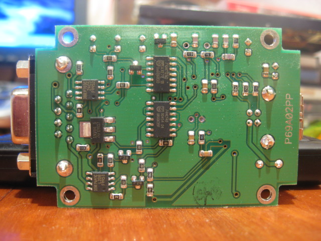

evgen72 Опубликовано 9 декабря, 2009 Опубликовано 9 декабря, 2009 Имеется программатор пб-6. Призводитель не обещает обновление проги . кто знает, возможно ли использовать адаптер от пб-6 с другими прогами типа комбилодыря или еще какого софта

balovnevmaksim Опубликовано 9 декабря, 2009 Опубликовано 9 декабря, 2009 Игорь, ты наверно с ПБ-4 путаешь, ПБ-6 идет USB и не хочет работать с Чиплодырем, у меня есть такие на работе пробовал с ними что попало делать. evgen72 выложи фото платы с двух сторон и прогу, так может быстрее подскажут что с ним сделать можно, мне тож интересно.
andreshi Опубликовано 9 января, 2010 Опубликовано 9 января, 2010 Игорь, ты наверно с ПБ-4 путаешь, ПБ-6 идет USB и не хочет работать с Чиплодырем, у меня есть такие на работе пробовал с ними что попало делать. evgen72 выложи фото платы с двух сторон и прогу, так может быстрее подскажут что с ним сделать можно, мне тож интересно.
